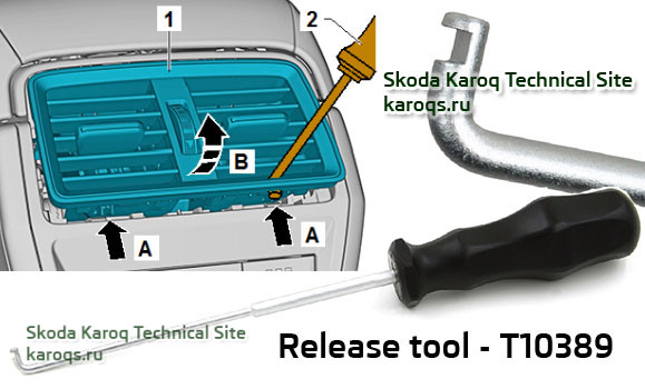

Специальные инструменты и оборудование:
Инструмент для снятия T10389 (цена 1000 руб. можно изготовить самостоятельно из ответки) По рисунку ниже видно как это можно сделать:

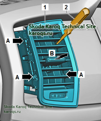

Снятие и установка правого / левого вентиляционного отверстия в передней панели
Снятие
- Зацепить монтажный инструмент -2- по порядку в отверстия по бокам вентиляционного отверстия стрелки -A- и снять, потянув за вентиляционное отверстие - 1 - в направлении стрелки -B-.
Установка
Внимание: не нажимайте на решетки регулируемого вентиляционного отверстия при установке.
- Осторожно задвиньте вентиляционное отверстие обратно в панель приборов, пока защелки не зафиксируются на месте.
- После установки проверьте работоспособность решеток вентиляционного отверстия.

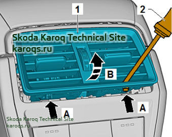

Снятие и установка заднего центрального вентиляционного отверстия
Снятие
Используйте монтажный инструмент, например T10389, чтобы отсоединить вентиляционное отверстие -1- в области-стрелок A- и снять его в направлении стрелки -B-.
Установка
Осторожно вставьте вентиляционное отверстие обратно в монтажное отверстие, пока защелки не зафиксируются на месте.
Снятие
Установка
