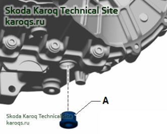

Слив трансмиссионного масла
- Поднять автомобиль.
- Поместите поддон под коробку передач.
- Отвернуть пробку маслосливного отверстия на коробке передач (стрелка).
- Слить масло.
- Установите пробку для слива масла.

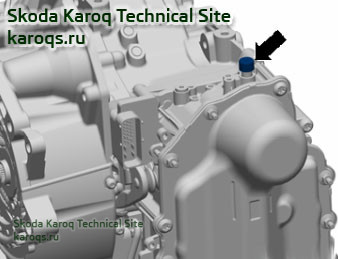

Новое масло заполняется через отверстие для выпуска воздуха.
Если коробка передач находится на автомобиле, в зависимости от модели и двигателя, воздушный фильтр или аккумулятор с аккумуляторным поддоном должны быть сняты при заполнении маслом коробки передач.
- Снять воздушный фильтр
- Снимите аккумулятор и аккумуляторный поддон
- Снимите крышку с отверстия для выпуска воздуха.

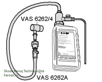

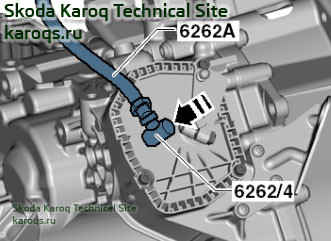

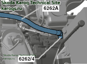

- Установить на адаптер VAS 6262A адаптер VAS 6262/4.

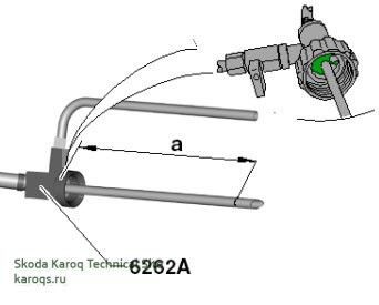

Прежде чем навинчивать переходник VAS 6262A на распределитель масла, измерьте длину трубки, (размер -a-) и, при необходимости, укоротите трубку адаптера до размера -a-: 210 мм.
Размер -a- измеряется от вала (зеленая область на рисунке) адаптера для заливки масла VAS 6262A.

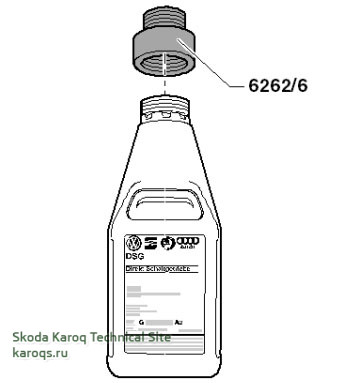

- Привинтите бутылку масла к адаптеру VAS 6262 A.
Если резьба распределителя масла не совпадает с резьбой адаптера VAS 6262 A, необходимо использовать переходник VAS 6262/6.

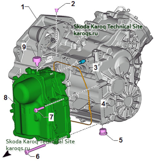

Краткое описание компонентов мехатроника 0CW
1 - Коробка передач 0CW
2 - Пробка для слива гидравлического масла и пробка заливного отверстия. Заменить после удаления. 5 Нм + 90°.
3 - Фитинг. Кол-во. 2
4 - Прокладка
5 - Маслосливная пробка для трансмиссионного масла. 35 Нм
6 - Винт 4 шт., М8 х 90. Заменить после снятия. 10 Нм
7 - Винт 3 шт., М8 х 35. Заменить после снятия. 10 Нм
8 - Мехатроник для коробки передач с двойным сцеплением J743
9 - Вентиляционная крышка, при снятии разрушается и должна быть заменена.

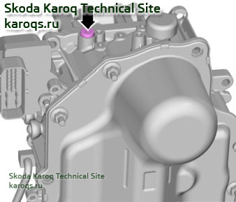

Слив гидравлического масла
Снять маслозаправочный винт -стрелка-.
Заменить заливной винт после снятия.
- Снять вентиляционную крышку - стрелка, - если это еще не было сделано.
Вентиляционная крышка мехатроника разрушается при снятии и должна быть заменена, см. электронный каталог оригинальных запчастей.

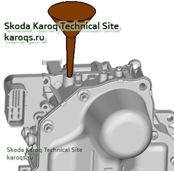

Заправка гидравлическим маслом
Заливайте новое гидравлическое масло только после завершения всех работ по ремонту мехатроника.
После полного слива гидравлического масла верните мехатроник в исходное положение.
Заливное отверстие направлено вверх.
- Вставьте воронку
Тщательно встряхните бутылку с гидравлическим маслом перед наполнением.
- Залейте указанное количество гидравлического масла.
- Установите новую пробку для маслоналивного отверстия.
