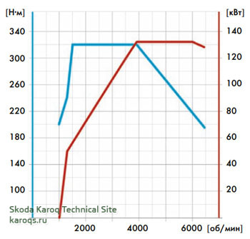

Внешняя скоростная характеристика

| Макс. мощность | 132 кВт при 3900 - 6000 об/мин |
| Макс. крутящий момент | 320 Нм при 1500 - 3940 об/мин |
