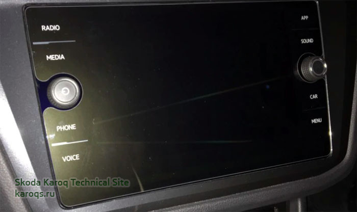

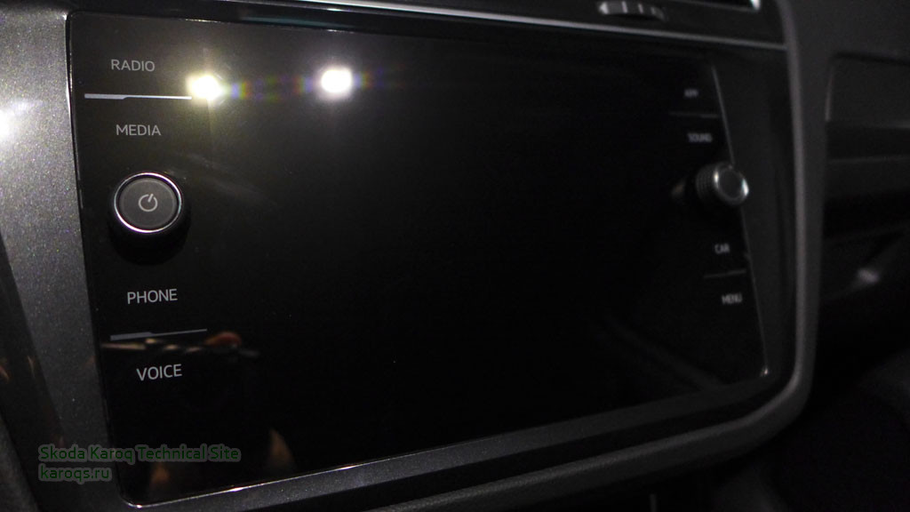

Для тех кто не любит пленки или стекла для магнитолы с большими "вырезами" вокруг ручек.
Вот фото этой хрени:
Поэтому будет пленка...

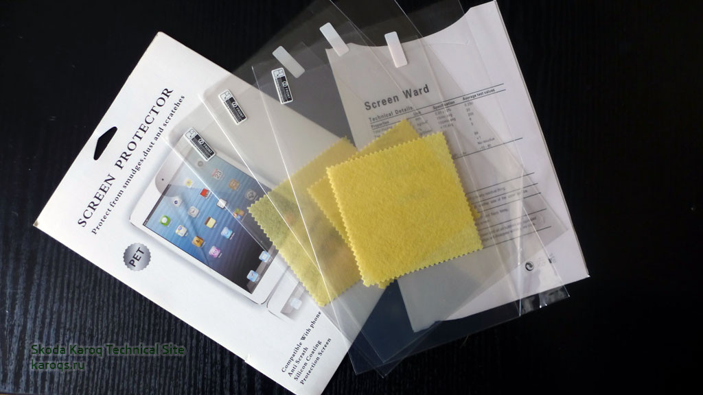

Итак, заказ пришел:
Три штуки вовсе даже не много, не так страшно испортить плёнку...

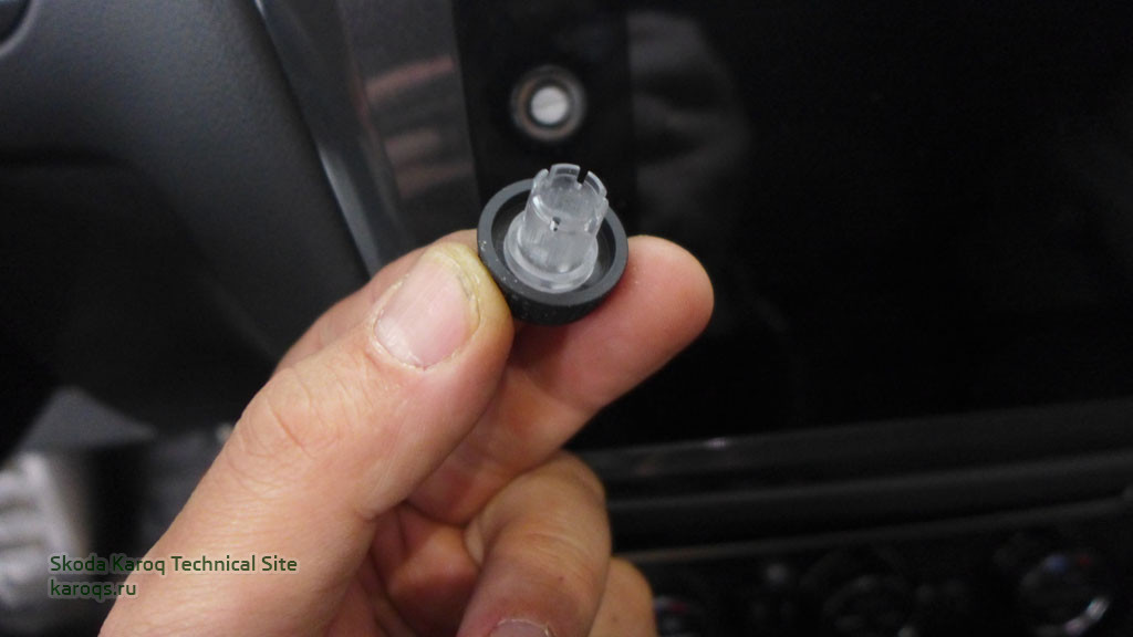

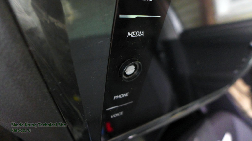

Тянем ручки громкости / настройки на себя и снимаем их:

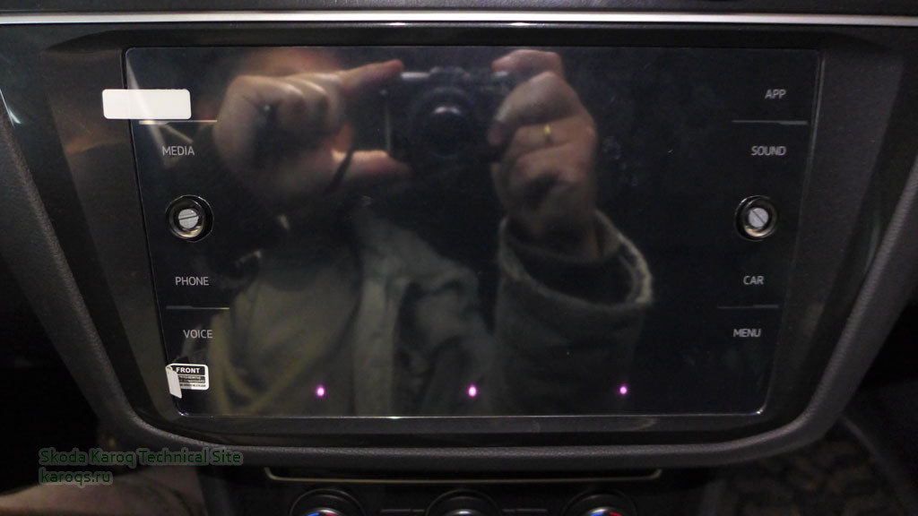

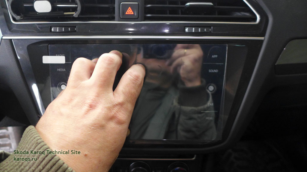

Примеряем пленку к экрану:

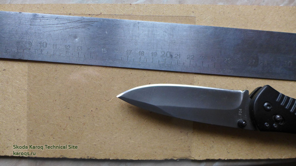

Пробуем отметить ножом углы для обрезки:
Инструмент для обрезания пленки до нужного размера.
Линейку желательно взять железную

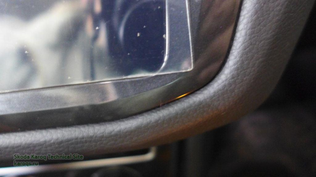

В некоторых ГУ сделан еще и бортик под ручками, видимо специально чтобы усложнить нам задачу...

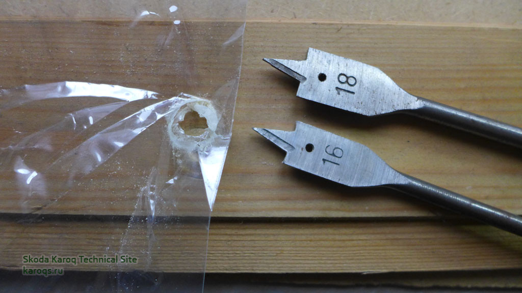

Отмечаю центр отверстия, беру перьевое сверло и...
Выкидываю первую пленку.

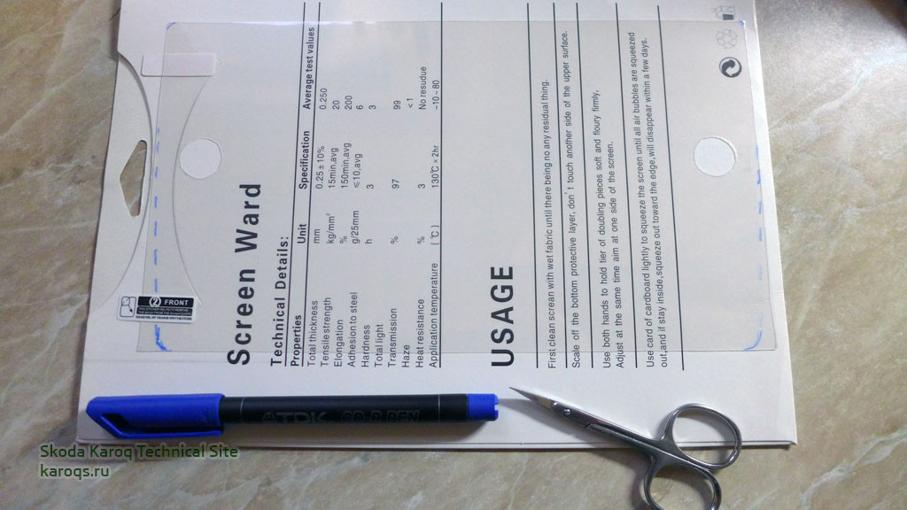

Размечаю вторую пленку, очень удобно это делать тонким фломастером, верхний слой пленки все-равно буедет сниматься.
Отверстия просто вырезаю маникюрными ножницами, да получается кривовато, но потом ручки все закроют.
Примеряем по месту. Если отверстия малы и не одеваются на бортик ручки, чуть расширяем их маникюрными ножницами, чтобы пленка садилась по месту нормально.

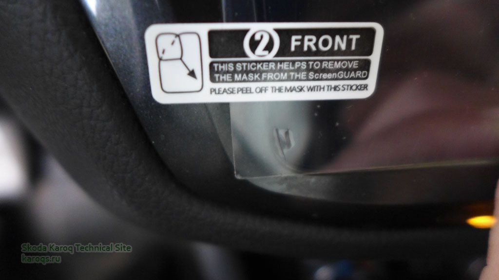

Протираем стекло, удаляем ворс.
Снимаем нижний слой у пленки и аккуратно клеим ее.
После чего снимаем верхний защитный слой у пленки и одеваем ручки на магнитолу.
Результат:
Повторюсь - почти год эксплуатации и все в норме, плюс еще одна пленка в запасе есть.
