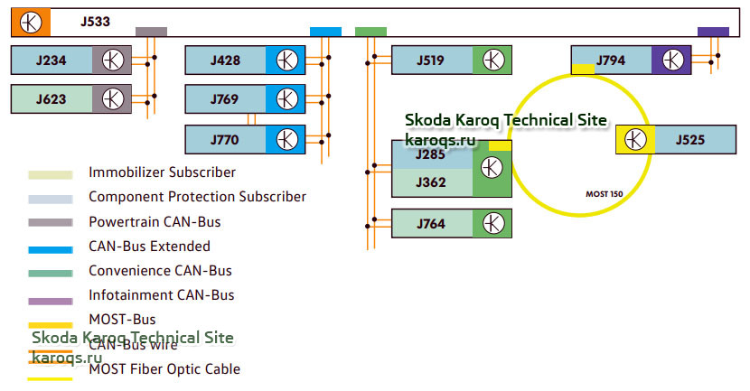

Нашел описание иммобилайзера и защиты компонентов о котором говорил...
VW Tiguan 2018 имеет иммобилайзер пятого поколения и защиту компонентов:
Key
J234
Airbag Control Module
J285 Instrument Cluster Control Module
J362 Anti-theft Immobilizer Control Module
J428 Distance Regulation Control Module
J519 Vehicle Electrical System Control Module
J525 Digital Sound System Control Module
J533 Data-Bus On Board Diagnostic Interface
J623 Engine Control Module
J764 Electronic Steering Column Lock Control Module
J769 Lane Change Assistance Control Module
J770 Lane Change Assistance Control Module 2
J794 Information Electronics Control Module
Когда клемма 15 включена, все соответствующие модули управления проверяются на предмет защиты компонентов. Если результат проверки отрицательный, соответствующий модуль управления блокирует свою функцию частично или полностью (например, радио может быть включено, но каскад усилителя заблокирован).
Затем необходимо активировать функцию защиты компонентов в режиме онлайн с помощью диагностического тестера автомобиля в базе данных FAZIT. Это отвечает как за включение защиты компонентов, так и за все адаптации компонентов иммобилайзера.

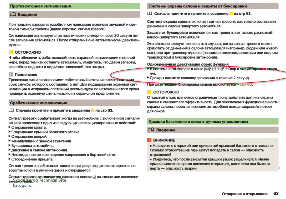

Подскажите пожалуйста, как понять, установлена заводская сигнализация или нет? Диодный индикатор на обшивке водительской двери присутствует, в зоне очечника есть отверстия, как я понимаю это ультразвуковые сонары датчика движения.. Пытался проверить, жена ушла с ключом в магазин, окно водительской двери оставили приоткрытым, вообщем я руку засовывал в салон, имитировал движение, а также открывал водительскую дверь изнутри - реакции ноль. Что-то неправильно делал, или в автомобиле установлен только иммобилайзер?
При наличии заводской сигнализации двери в закрытой машине изнутри не открываются. По крайней мере так было на Йети и есть на Тигуане. Если штатной сигнализации нет - открываются.
а где там такое?
Есть там - отключение охраны салона или как-то так (в общем можно отключить датчик объема, но он всё равно включится после следующего включения зажигания)
У меня сигнал с завода установлен и двери внутри не открываются
В меню открывание/запирание нет ничего по поводу сигнализации. Скорей всего ее действительно нет, в расшифровке вин кода тоже не нашел данной опции. Просто смутило что есть тревожный индикатор на двери, и отверстия под сонары датчиков объема в районе очечника.
а где там такое?
@DIMMER, значит сигналки нет. Но можно включить через шнурок - будет сигналить и мигать аварийкой при несанкционированном доступе в закрытый автомобиль, через минуту после закрытия!
@*don*, спасибо большое за подсказку, вроде где-то был Вася Диагност у брата. Странно, что изначально эта функция не активирована, пионеров хотя бы отгонять.
