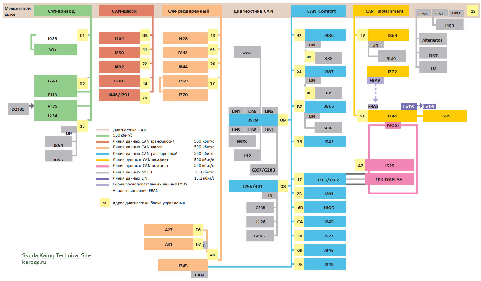

В желтых квадратах - адрес диагностики блока управления
CAN-трансмиссия
J623 - Блок управления двигателя
NOx - датчик NOx для двигателей с системой SCR
J743 – Блок управления АКПП
E313 - Блок управления датчиков АКПП
V475 - Вспомогательны й гидравлический масляный насос
J234 - Блок управления подушек безопасности
J854 - Блок управления ремня безопасности пассажира
J855 - Блок управления ремня безопасности водителя
CAN-шасси
J104 – Блок управления системы АБС
J250 – Блок управления адаптивного шасси (DCC)
J492 - Блок управления полного привода
J500 - Блок управления усилителя рулевого управления
J446 - Блок управления системы помощи при парковке (PDC)
J791 - Блок управления системы помощи при парковке (PLA)
CAN-расширенный
J428 - Блок управления адаптивного круиз-контроля
R242 - Блок управления многофункциональной камеры (MFC)
J844 - Блок управления ассистента дальнего света (FLA)
J769 – Блок управления ассистента смены полосы движения
J770 - Блок управления 2 ассистента смены полосы движения
A27 - Блок управления правой фары (LEIMO)
A31 - Блок управления левой фары (LEIMO)
J745 - Блок управления адаптивного освещения и корректора фар
CAN Comfort
Lxxx - 6 единиц общего освещения
J519 - Блок управления бортовой сети (BCM)
G578 – Датчик охраны салона и наклона автомобиля (DWA)
H12 - Звуковой сигнал охранной сигнализации
G397 - Датчик дождя и освещенности
G823 - Датчик дождя, освещенности и влажности
J255/J301 – Блок управления кондиционером
E265 - Задняя панель управления и индикации Climatronic
J126 - Блок управления приточного вентилятора
G805 - Датчик давления в системе кондиционирования
G238 - Датчик состава воздуха
J386 - Блок управления водительской дверью
J387 - Блок управления передней пассажирской двери
J388 - Блок управления задней левой двери
J389 - Блок управления задней правой двери
J965 - Интерфейс системы санкционирования доступа и пуска двигателя
J938 - Блок управления открывания крышки багажного отсека
J245 - Блок управления сдвижного люка
J345 – Блок управления распознавания прицепа
J285 - Блок управления в комбинации приборов
J362 - Блок управления иммобилизатором
J527 – Блок управления рулевой колонки
J605 - Блок управления крышки багажного отсека
J543 - Блок управления регулировки положения водительского сиденья и зеркала со стороны водителя
J764 - Блок управления электронной блокировки рулевой колонки
J949 – Модуль аварийного вызова
CAN Infotainment
J364 - Блок управления дополнител ьного отопителя
R149 - Радиоприёмник дополнител ьного отопителя
J772 - Блок управления видеокамеры заднего хода
J794 - Электроника информирования
J685 - Дисплей передней панели управления, индикации и выдачи информации
J525 - Блок управления цифровой аудиосистемы
FPK DISPLAY - встроенная цифровая панель приборов
LIN
J453 - Блок управления многофункционального рулевого колеса
J367 - Блок управления и контроля аккумулятора
U13 - Преобразовать постоянногонапряжения в переменное 220 вольт
