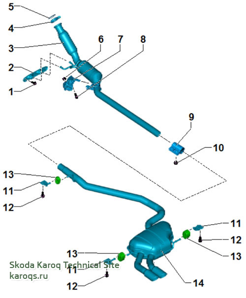

Выхлопная система для двигателя 2,0л. (110 kW, 140 kW) TDI CR
Буквенное обозначение двигателей: DFFA, DFHA
Exhaust system Skoda Karoq 2.0 l engine. Summary of components - damper, vehicles with front drive
Описание компонентов системы выхлопа Шкода Карок с двухлитровым дизельным двигателем и передним приводом
1 - Screw 20 Nm
винт 20 Нм
2 - Mounting bracket
Монтажный кронштейн
3 - Exhaust pipe
Выхлопная труба
4 - Screw clamp 7 Nm, replace after disassembly
Винтовой зажим 7 Нм, заменить после разборки
5 - Gasket, replace after disassembly
Прокладка, заменить после разборки
6 - Nut 9 Nm
гайка 9 Нм
7 - Exhaust flap control unit - J883-
Блок управления выпускной заслонкой - J883-
8 - Screw 9 Nm
винт 9 Нм
9 - Clamping sleeve
Зажимная гильза
10 - Nut 30 Nm
гайка 30 Нм
11 - Mounting bracket
Монтажный кронштейн
12 - Retaining strap
Стопорный ремень
13 - Screw 20 Nm
винт 20 Нм
14 - Rear silencer
Задний глушитель

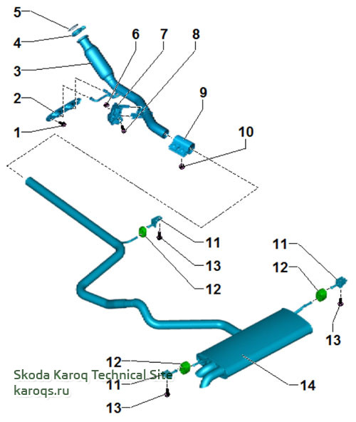

Exhaust system Skoda Karoq 2.0 l engine. Summary of components - damper, vehicles with four-wheel drive
Описание компонентов системы выхлопа, автомобили Шкода Карок с двухлитровым дизельным двигателем и полным приводом
1 - Screw 20 Nm
винт 20 Нм
Монтажный кронштейн
3 - Exhaust pipe
Выхлопная труба
6 - Nut 9 Nm
гайка 9 Нм
7 - Exhaust flap control unit -J883-
Блок управления заслонкой -J883-
8 - Screw 9 Nm
винт 9 Нм
9 - Clamping sleeve
Зажимная гильза
10 - Nut
гайка 25 Нм
Монтажный кронштейн
12 - Screw 20 Nm
винт 20 Нм
13 - Retaining strap
Стопорный ремень
14 - Rear part of exhaust system
Задняя часть выхлопной системы
