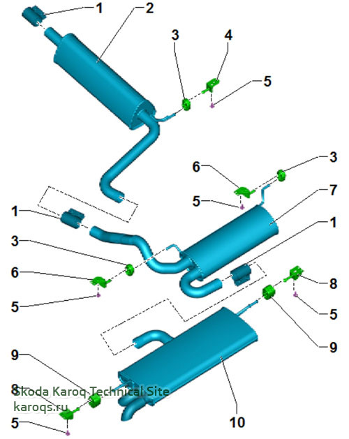

Выхлопная система для двигателя 1,5л. (110 kW) TSI EVO
Буквенное обозначение двигателя: DADA
Exhaust system Skoda Karoq. Summary of components - damper, vehicles with front-wheel drive
Описание компонентов системы выхлопа, автомобили Шкода Карок с двигателем 1,5 литра и передним приводом
1 - Clamping sleeve
зажимная втулка
2 - Front silencer
передний глушитель
3 - Retaining strap
Стопорный ремень
4 - Mounting bracket
Монтажный кронштейн
5 - Screw 20 Nm
винт 20 Нм
6 - Mounting bracket
Монтажный кронштейн
7 - The middle silencer
средний глушитель
8 - Mounting bracket
Монтажный кронштейн
9 - Retaining strap
Стопорный ремень
10 - Rear silencer
Задний глушитель
1 - Clamping sleeve
зажимная втулка
2 - Front silencer
передний глушитель
3 - Retaining strap
Стопорный ремень
Монтажный кронштейн
5 - Screw 20 Nm
винт 20 Нм
Монтажный кронштейн
средний глушитель
Монтажный кронштейн
9 - Retaining strap
Стопорный ремень
10 - Rear silencer
Задний глушитель
