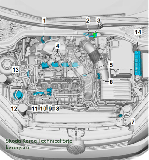

Обзор мест установки - система впрыска топлива двигателя 1,5л. (110 kW) TSI EVO
Буквенное обозначение двигателя: DADA
Installation location overview - fuel injection system
1 - Lambda probe 1 in front of the catalytic converter - GX10-
Лямбда-зонд 1 перед каталитическим нейтрализатором - GX10-, состоит из:
Лямбда-зонд - G39-
Обогрев лямбда-зондов -Z19-
2 - Connector
Разъем для лямбда-зонда 1 перед катализатором - GX10- и лямбда-зонда 1 после катализатора - GX7-
3 - Plug holder
Держатель штекера
4 - Ignition coils with a power output stage
Катушки зажигания с выходным каскадом мощности
Катушка зажигания 1 с выходным каскадом мощности - N70-
Катушка зажигания 2 с выходным каскадом мощности - N127-
Катушка зажигания 3 с выходным каскадом мощности - N291-
Катушка зажигания 4 с выходным каскадом мощности - N292-
При установке новых свечей зажигания смазывайте катушки зажигания ступенью выходной мощности смазочной пастой G 052 565 A1.
5 - Position sensor for intake camshaft - G1002-
Датчик положения впускного распределительного вала - G1002-
6 - Module for air mass measurement - GX35-
Модуль для измерения массы воздуха - GX35-, подходит не для всех двигателей, состоит из:
Расходомер воздуха - G70-
Датчик температуры в расходомере воздуха - G1005-
7 - Coolant temperature sender at radiator outlet - G83-
Датчик температуры охлаждающей жидкости на выходе радиатора - G83-
8 - Activated charcoal filter solenoid valve 1 - N80-
Электромагнитный клапан 1 фильтра с активированным углем - N80-
9 - Charge pressure sender - GX26-
Датчик давления наддува - GX26- состоит из:
Датчик давления наддува - G31-
Датчик температуры воздуха на впуске - G42-
10 - Throttle valve control unit - GX3-
Блок управления дроссельной заслонкой - GX3- состоит из:
Блок управления дроссельной заслонкой - J338-
Привод дроссельной заслонки для электронного управления мощностью - G186-
Датчик угла поворота дроссельной заслонки 1 для управления электропитанием - G187-
Датчик угла поворота дроссельной заслонки 2 для управления электропитанием - G188-
11 - Intake manifold pressure sender - GX9-
Датчик давления во впускном коллекторе - GX9- состоит из:
Датчик температуры впускного воздуха 2 - G299-
Датчик давления во впускном коллекторе - G71-
12 - Vacuum pump for brake - V192-
Вакуумный насос для тормозов - V192-
13 - Camshaft control valve 1 - N205-
распределительный клапан 1 распределительного вала - N205-
14 - Engine control unit - J623-
Блок управления двигателем - J623-
