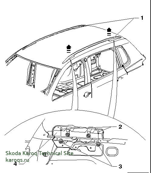

Недавно обнаружил потёки на облицовке потолка салона - коричневые разводы. Предположение только одно - течь через места крепления рейлингов, установлены на заводе (заказывал). Долго искал устройство, способ монтажа , но ничего вразумительного не нашёл. Видно, есть пластиковая вставка и сам металлический профиль, но как это разобрать, подскажите, кто знает.

со стороны внутрянки крыши вестимо
Ослабьте обивку потолка с одной стороны настолько, чтобы ее можно было опустить.
При опускании обивки потолка и последующих работах не должно быть никаких повреждений обивки потолка.
– Отвинтить гайки -3- от резьбовых болтов -2- рейлингов на крыше.
– Вывести рейлинги -1- с помощью резьбовых болтов вверх из кронштейнов -3- и равномерно поднять рейлинги -стрелки- с крыши.
Кронштейны -4- остаются в автомобиле после снятия рейлингов с крыши.
