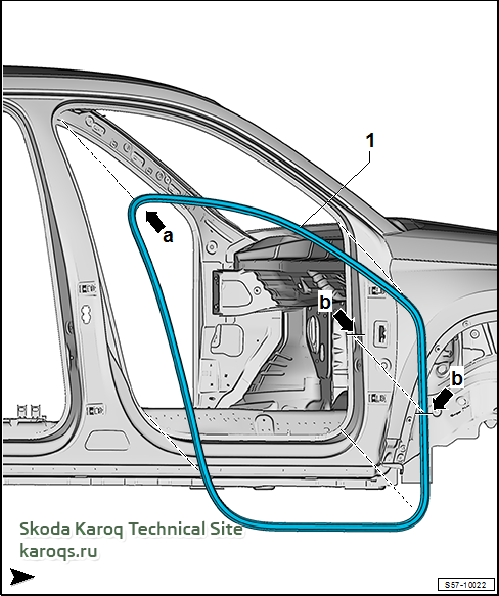

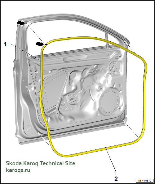

Всем привет!
А есть у кого-нибудь руководство, как снять уплотнители дверей? Те, что на кузове. Где-то слышал, что они могут быть приклеены. Это правда, кто знает?

Те, что на кузове вроде же просто одеты на проем
Снятие и установка внутреннего уплотнителя двери Skoda Karoq
При сборке на заводе на внутренний уплотнитель двери наносят герметик, надевают уплотнитель на отбортовку двери и прикатывают роликом.
Указание
При снятии уплотнителя герметик на внутренней стороне уплотнителя частично утрачивается. При этом кромки слегка разгибаются. При повторной установке такого уплотнителя надлежащие посадка и герметичность не будут обеспечены.
По этой причине полностью снятый уплотнитель подлежит обязательной замене на так называемый „обстукиваемый уплотнитель“.
Если уплотнитель снимался частично, то перед обратной установкой следует обжать его кромки.
Снятие
Для снятия внутреннего уплотнителя двери снять следующие компоненты: облицовку стойки А, внутреннюю накладку порога и облицовку стойки B
– Снять внутренний уплотнитель двери -1- с отбортовки проёма кузова.
Установка
– Выставить место вулканизации внутреннего уплотнителя двери - 1 -- стрелка b - по верхней дверной петле - стрелка b -.
– Установку внутреннего уплотнителя двери следует начинать с верхнего угла -стрелка a- дверного проёма.
– Установить следующие компоненты: облицовку стойки А, внутреннюю накладку порога и облицовку стойки B
Снятие и установка наружного уплотнителя двери Skoda Karoq
Снятие
– Стянуть уплотнитель двери -1- с двери.
Установка
– Удалить имеющиеся остатки клея, напр., с помощью смазочной шайбы.
– Непосредственно перед приклеиванием наружного уплотнителя двери тщательно очистить склеиваемые поверхности средством для удаления клея D 002 000 10.
Склеиваемые поверхности должны быть очищены от пыли, обезжирены и не содержать остатков клея.
– Провулканизированный стык - 2 - уплотнителя двери должен располагаться посередине порога.
– Снять защитную плёнку и вставить уплотнитель на верхнее заднее закругление - стрелка -. Уплотнитель не перетягивать, чтобы конец не оказался слишком длинным.
– Всю склеиваемую поверхность уплотнителя - 1 - правильно прижать, например, нажимным роликом -3356- по всему периметру к двери - 1 -.
