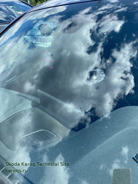

1. Двигаясь по МКАД на небольшой скорости в районе Рублевского шоссе 21.06.2024 прилетел скорее всего камень...
2. "замена"... Здесь не нужно быть супер-пупер специалистом, чтобы понять, что при таком дефекте нет особого смысла ремонтировать... НО! Мне очень хотелось проверить, можно ли такое отремонтировать... Сколько это будет стоить и самое главное - какой будет результат?

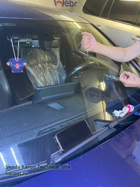

6. процесс снимал на фото и на видео (частично..), т.к. самому интересно было, как происходит такая работа. Фото ???

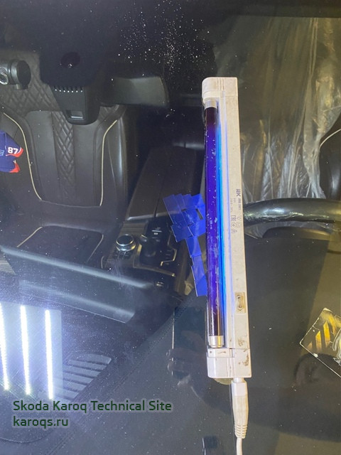

Изначально Александр озвучил, что ему удалось вычистить все осколки и началась работать по "заливке" лобового каким то раствором со шприца (тонкая работа)..
И первые комментарии мастера были более обнадеживающими... Мол всё получается пока...
7. через минут 60 он решил, что работа стала выходить из-под контроля.. Показал трещину, которая стала расползаться в нижней части.. Трещину он купировал, но сказал, что на этом нужно будет закругляться, т.к. каждое следующее действие может быть опасным... Согласился... К слову, мастер очень расстроился, что не получилось..

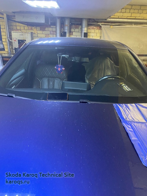

8. В итоге результат на фото... Не так заметно для глаза как при первичном ударе, но я ожидал такого поворота событий, а потому и рисковал..
9. в итоге решено было: заменить лобовое!
