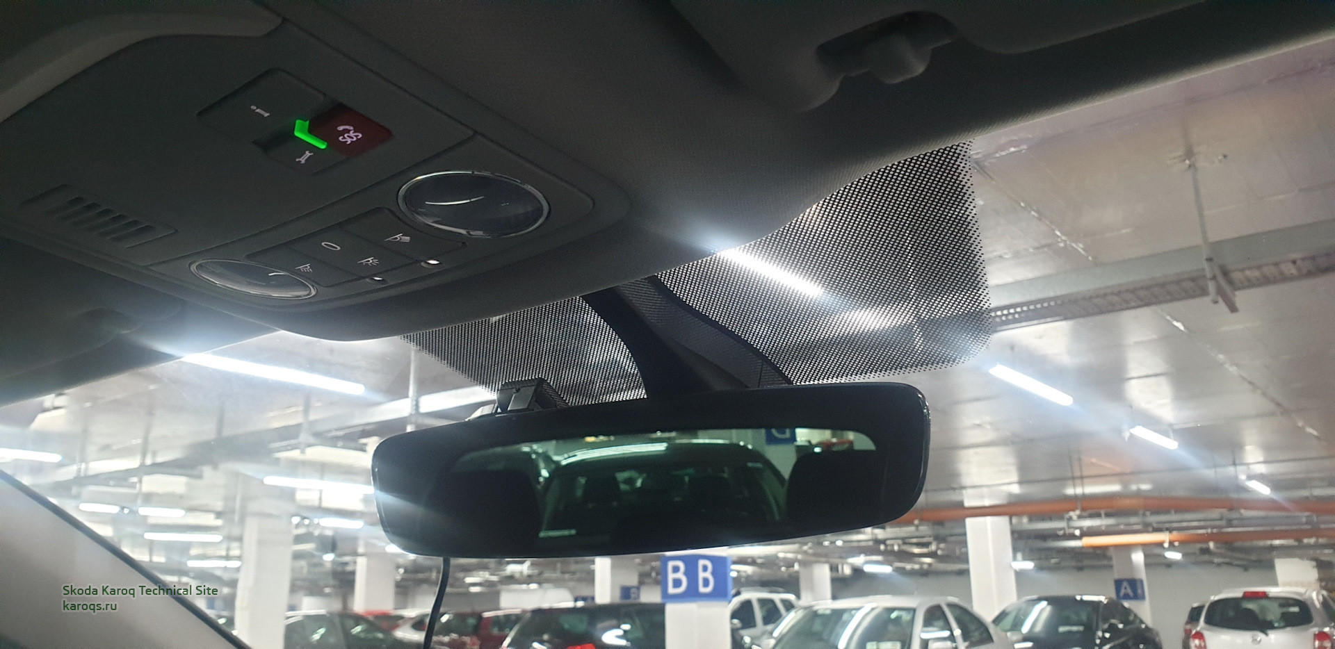

1) Заменена приборка
2) Заменено внутреннее зеркало
На очереди Адаптивный круиз, камера переднего ассистента, замена задней камеры на камеру более высокого разрешения с линиями показывающими направления в зависимости от поворота руля, Ейбаховые пружины , передние тормоза на 340 и задние на 310 ( если встанут) и много всего другого...
