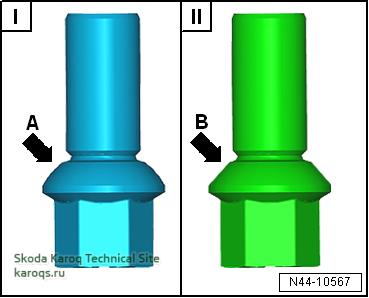

Пояснения по формам прижимных поверхностей
Шарообразная прижимная поверхность – это изогнутая поверхность шарового сегмента -стрелка A-. Эта форма прижимной поверхности используется для оригинальных дисков.
Коническая прижимная поверхность – это прямая поверхность конического сегмента -стрелка B-. Эта форма прижимной поверхности используется для дисков из ассортимента принадлежностей.
I - Колёсный болт с шарообразной прижимной поверхностью (сфера)
II - Колёсный болт с конической прижимной поверхностью (конус)

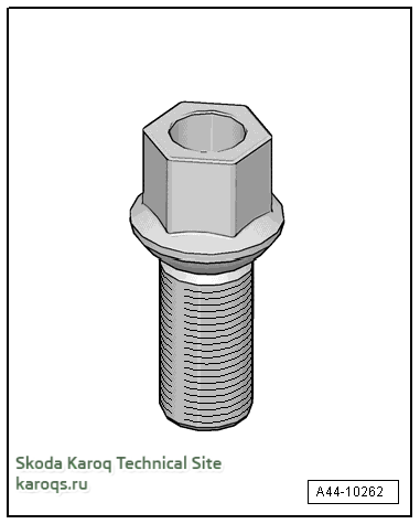

Исполнения
Стандартные цельные колёсные болты

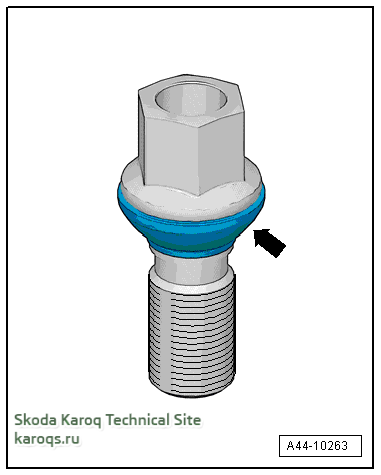

Двухчастный колёсный болт с короткой вращающейся прижимной поверхностью

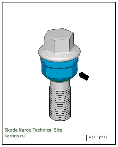

Двухчастный колёсный болт с длинной вращающейся прижимной поверхностью
Я правильно понимаю, что на литые диски идут колесные болты типа I, а на штамповки - типа II ?
и как это отражается в описании комплектации?
1PA Стандартные колёсные болты - это тип I или тип II?
@Felix_the_cat, на родные штампы или литье идут болты под сферу. Если не ваговские заводские, то чаще всего конус, но бывают в продаже и под сферу.
