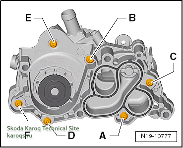

– Винты выкручивать в последовательности от -F- до -A-.
– Отсоединить насос ОЖ от корпуса термостата.

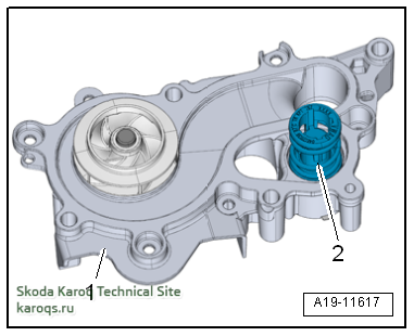

– Снять термостат -2- с насоса ОЖ -1-.

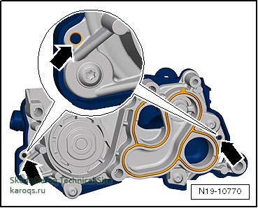

– Приставить корпус термостата к насосу ОЖ.
Центровочные штифты на корпусе термостата должны войти в направляющие -стрелки- на насосе ОЖ.
– Затянуть винты корпуса термостата
см. Момент и порядок затяжки крепления корпуса термостатов на насосе ОЖ

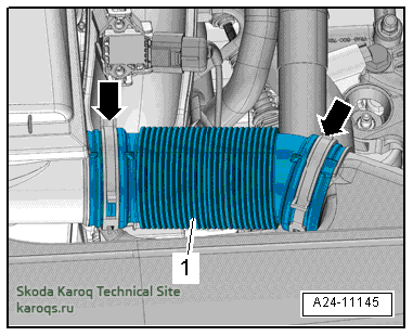

– Ослабить хомуты -стрелки-, снять шланг воздуховода -1-.

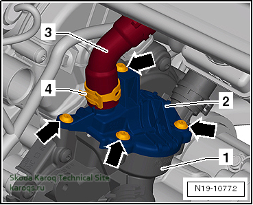

– Ослабить хомут -4- и отсоединить шланг -3-.
– Выкрутить винты -стрелки- и снять крышку -2- с корпуса термостатов -1-.

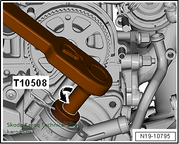

– Снять термостат с помощью ключа -T10508-.
– Слегка прижимая ключ -T10508- вниз, повернуть его -в направлении стрелки-.

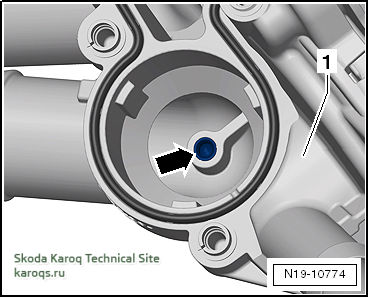

Установка
– Вставить термостат, при этом центровочный штифт должен войти в гнездо -стрелка-.
– Установить термостат с помощью ключа -T10508-.
– Слегка прижимая ключ -T10508- вниз, повернуть его -в направлении стрелки- до упора.
Установка осуществляется в последовательности, обратной снятию, с учётом следующего:
– Заменить уплотнение.
– Смочить уплотнение охлаждающей жидкостью.
