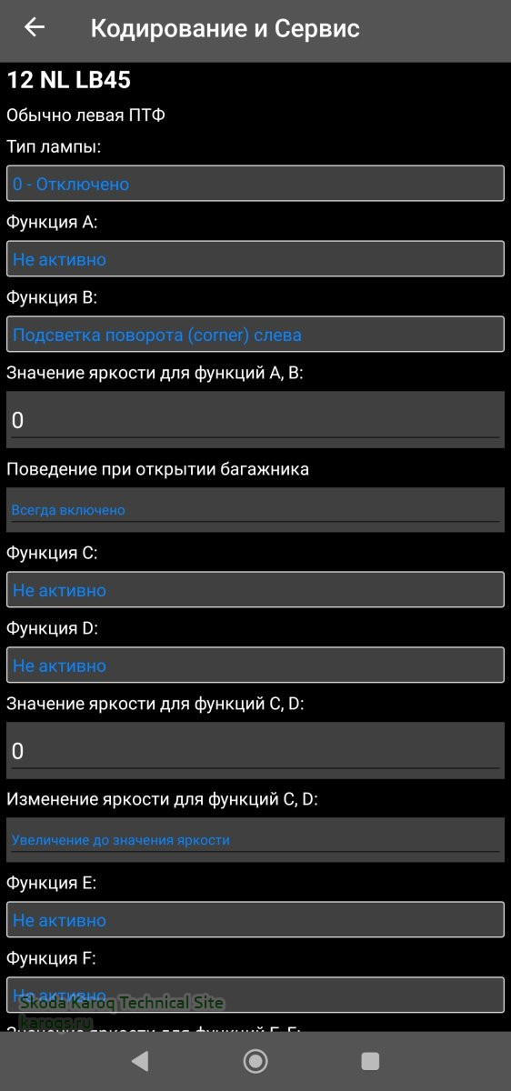

Хочу залезть карсканнером в адаптации света и посмотреть подробно, но вопрос, на каких каналах висят передние птф? (Фары лед если что).
Залез в программулину. Там в адаптациях 12 и 13 канал как птф обозначены: но там пусто по функциям.
Куда лезть дальше?

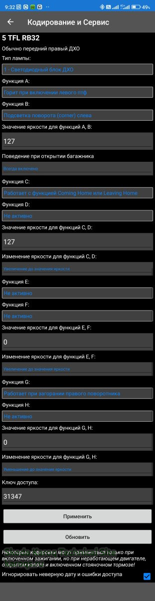

Так же буду признателен если кто скинет, что у него в адаптациях света по птф (led).
Если у кого есть возможность скиньте пожалуйста содержимое двух этих каналов:
В общем все перерыл. По идее птф эти два канала. Но там все ок. Явных косяков не видно.

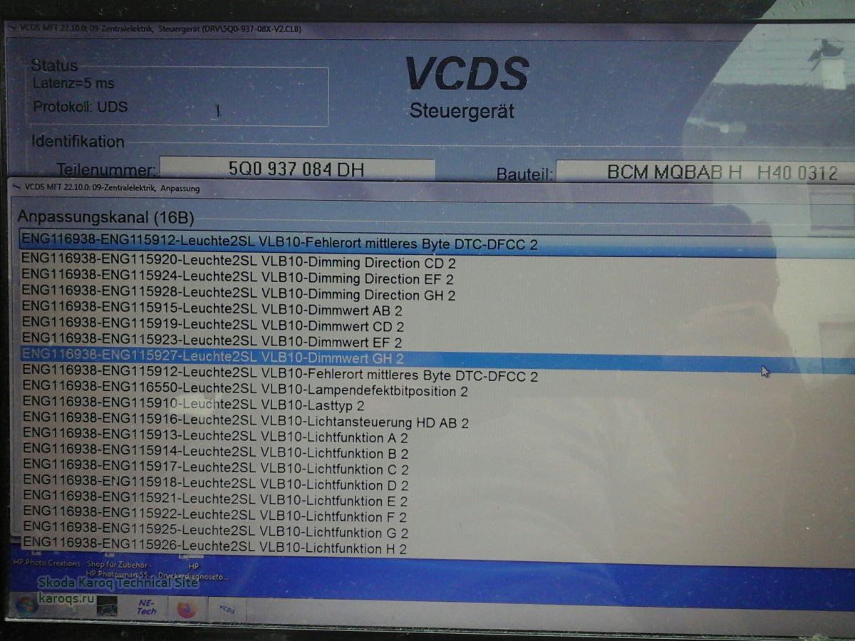

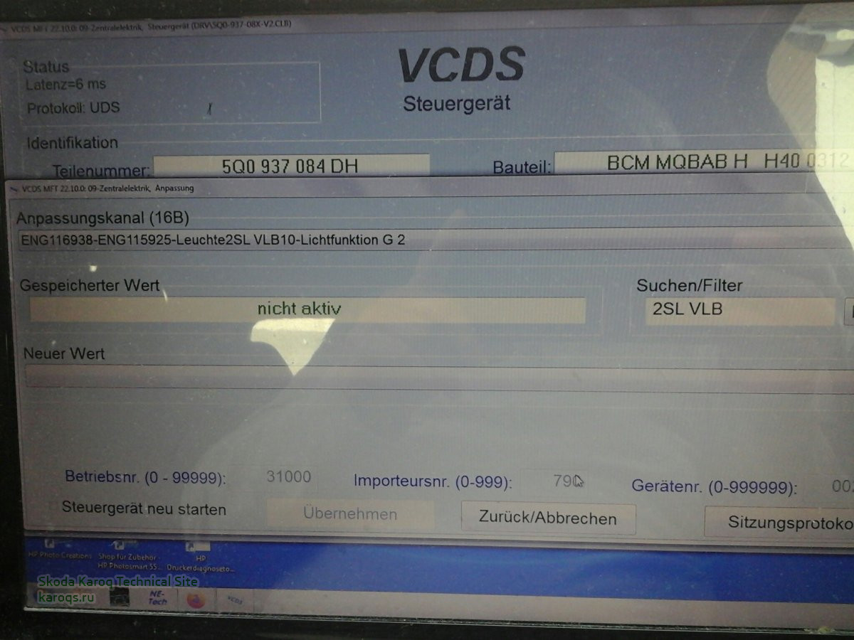

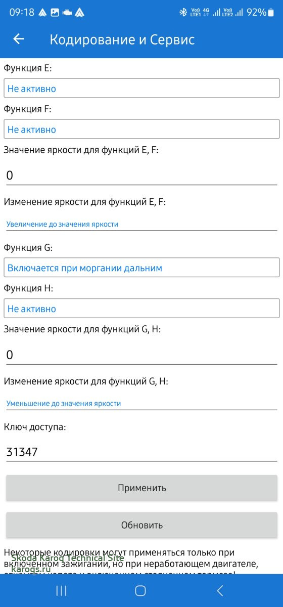

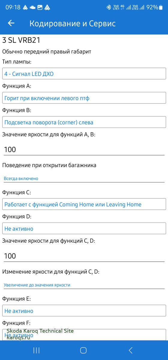

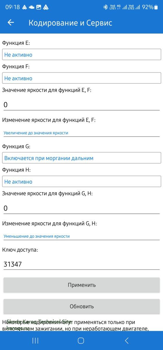

У меня Car Scaner(a) нет, если устроит, могу посмотреть в VCDS.
Там очень много, что именно.
@Kasach, хм, ну мне не особо поможет. Я не совсем понимаю, что там по пунктам. Возможно надо G2
G2 не активно.
С D2 по H2 всё не активно.
