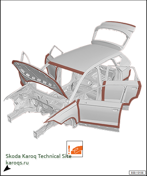

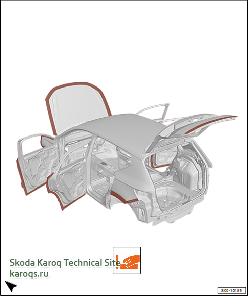

Области кузова, подверженные ударам камней
♦ Отмеченные области подвержены ударам камней.
♦ При шлифовке этих областей учитывать толщину слоя ЛКП и не допускать сквозного шлифования. Только так можно обеспечить долговременную защиту от коррозии.
– Отмеченные поверхности рекомендуется осторожно шлифовать вручную, чтобы избежать появления „проплешин при шлифовке“ катафорезного грунта.
