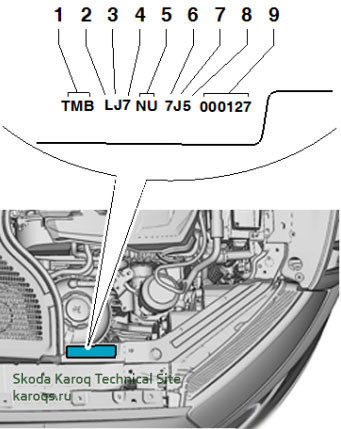

Идентификационный номер автомобиля (номер шасси) находится на удлинении верхнего правого продольного рычага
(рядом с расширительным бачком охлаждающей жидкости).
Также идентификационный номер транспортного средства также можно найти в левом нижнем углу угла переднего стекла.
Базовая расшифровка VIN для Skoda Karoq:
1 - Мировой код производителя
XW8 - Заводы–изготовители в России
TMB - другие заводы-производители Škoda
2 - Тип кузова:
J - Karoq, левостороннее расположение рулевого управления, 4 × 2
K - Karoq, правостороннее расположение рулевого управления, 4 × 2
L - Karoq, левостороннее расположение рулевого управления, 4 × 4
M - Karoq, правостороннее расположение рулевого управления, 4 × 4
3 - Тип двигателя:
C - 1,4 л/110 кВт/бензиновый двигатель
E - 2,0 л/140 кВт/бензиновый двигатель
G - 1,6 л TDI/85 кВт/дизельный двигатель
H - 2,0 л TDI/105 кВт/дизельный двигатель
J - 2,0 л TDI/110 кВт/дизельный двигатель
М - 2,0 л TDI/140 кВт дизельный двигатель
N - 1,6л/81 кВт/бензиновый двигатель
P - 1,0 л/81/85 кВт/бензиновый двигатель
R - 1,5 л/110 кВт/бензиновый двигатель
4 - Система подушек безопасности (кроме Индии):
2 – 2 фронтальные подушки безопасности
4 – 2 фронтальные подушки безопасности + 2 боковые подушки безопасности
5 – 2 фронтальные подушки безопасности + 2 боковые подушки безопасности + 1 коленная подушка безопасности
6 – 2 фронтальные подушки безопасности + 2 боковые подушки безопасности + 2 верхние подушки безопасности
7 – 2 фронтальные подушки безопасности + 2 боковые подушки безопасности + 2 верхние подушки безопасности + 1 коленная подушка безопасности
8 – 2 фронтальные подушки безопасности + 4 боковые подушки безопасности + 2 верхние подушки безопасности
9 – 2 фронтальные подушки безопасности + 4 боковые подушки безопасности + 2 верхние подушки безопасности + 1 коленная подушка безопасности
4 - буквенное обозначение месяца изготовления (только для автомобилей, выпущенных в Индии):
A: январь
B: февраль
C: март
D: апрель
E: май
F: июнь
G: июль
H: август
J: сентябрь
K: октябрь
L: ноябрь
M: декабрь
5 - Тип транспортного средства:
NU - Карок
6 - Внутренний код
7 - Модельный год / для Индии год изготовления:
J - 2018
K - 2019
L - 2020
M - 2021
N - 2022
8 - Завод-производитель:
2 - Млада-Болеслав
5 - Квасины
B - Соломоново
H - Нижний Новгород, ГАЗ
J - Оснабрюк
9 - Номер шасси
