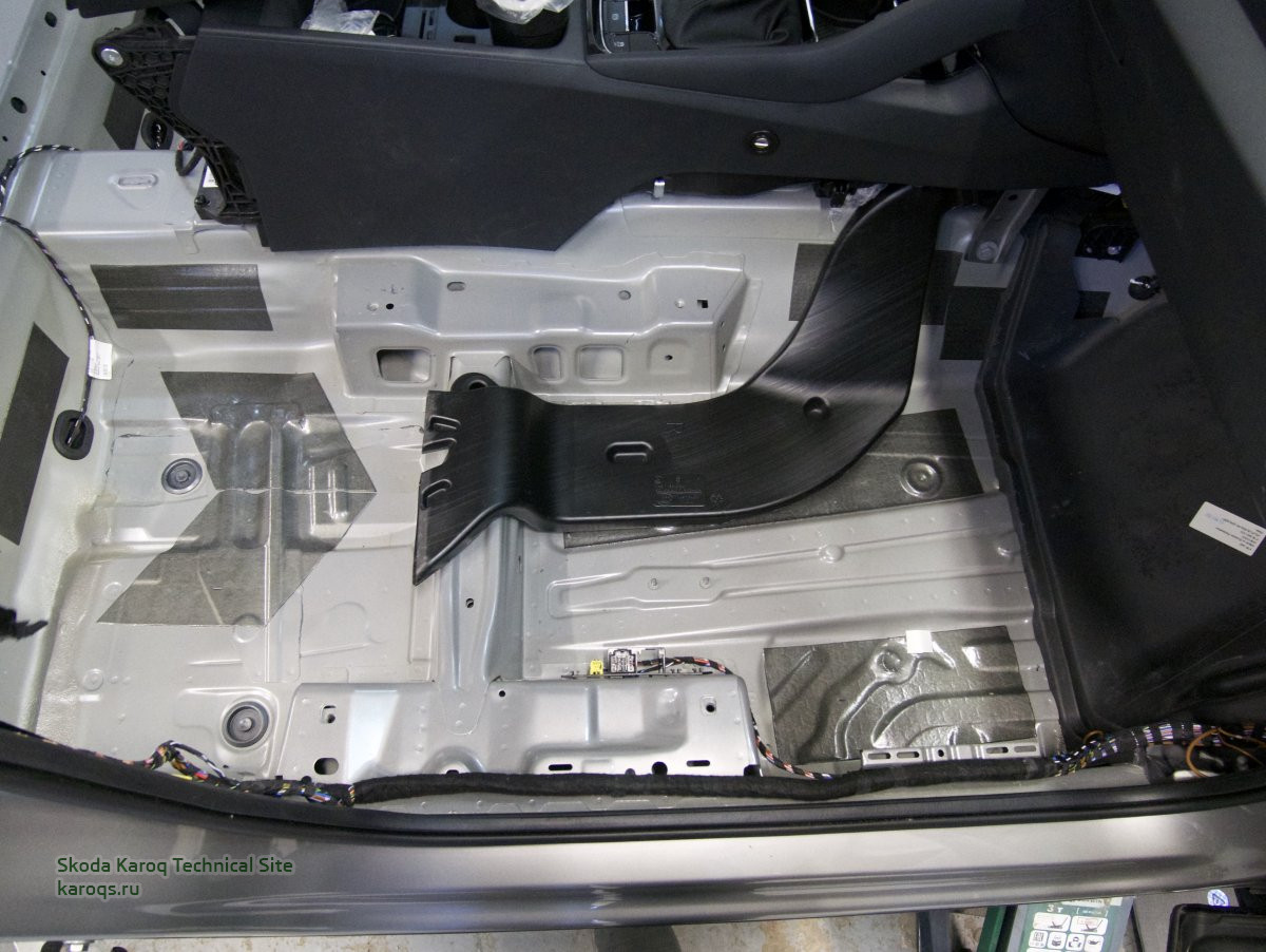

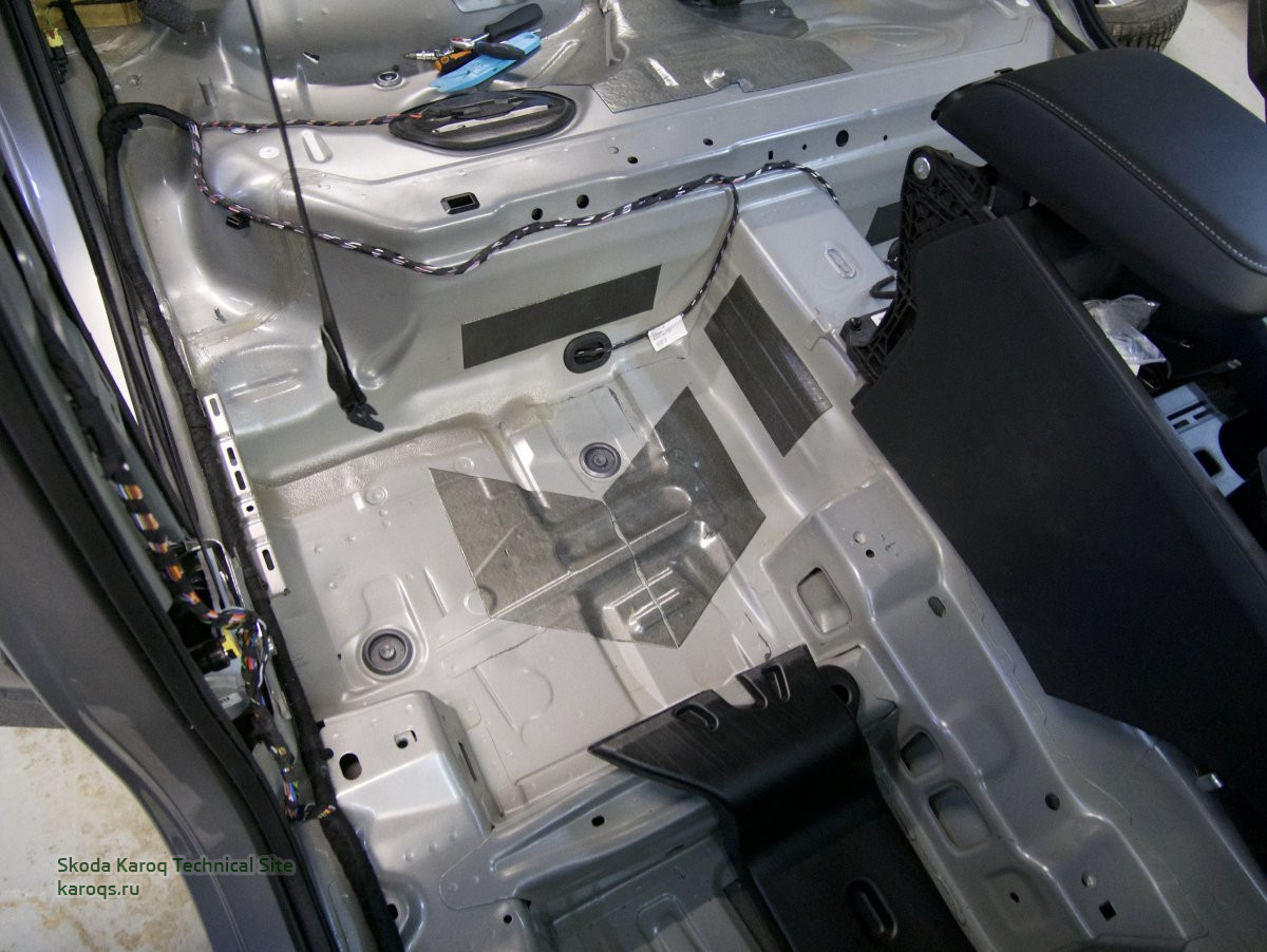

Ребенок запихнул что-то в воздуховод под водительским сидением, этот предмет катается в воздуховоде и гремит, нужна схема воздуховода, что-б понимать как доставать этот предмет оттуда

если чтото засунул, то скроее всего провалилась через бугорок.
доставать можно тросиком с обмотанным на нем лейкопластырем обратной стороной (липучкой вверх), эндоскоп в край должен помоч какого размера там что.
есть еще тросики с щупалцой.. но там нужно и эндоском и тросик такой.
самое простое попытка вытащить лейкопластырем
Спасибо, да, скорее всего катается как раз вот в этой широкой части после излома, под водительским сиденьем, бесит ужасно. Во второй машине сразу сетки поставил, а эту взяли внезапно, поэтому катаемся пока без сеток, а ребенок как издевается - до этого в Туареге засунул в воздуховод мелок, я задолбался его пылесосом вытаскивать, здесь говорит, что батарейка закатилась (ага, подпрыгнув на 3 см вверх и плоско войдя в отверстие).
В итоге - куплен магнит диаметром 4 см, привязан на медную проволоку сечением 2,5 мм и засунут в воздуховод, сначала толку не было, оставил все в таком виде, к вечеру жена сказала, что кататься под сидением перестало - "выудили" батарейку АА.
