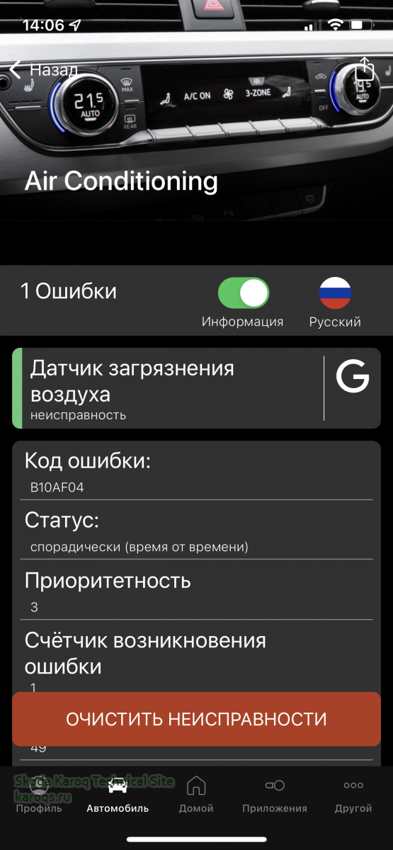

Прочитав как-то ошибки, обнаружил ошибку по датчику качества воздуха, ошибка сбрасывалась, но через некоторое время появлялась вновь. Понятно стало, что датчик под замену. Первый раз заметил ошибку через неделю после окончания гарантии ))

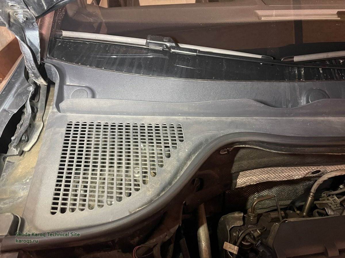

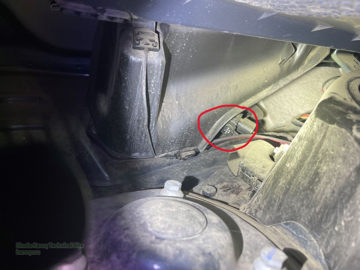

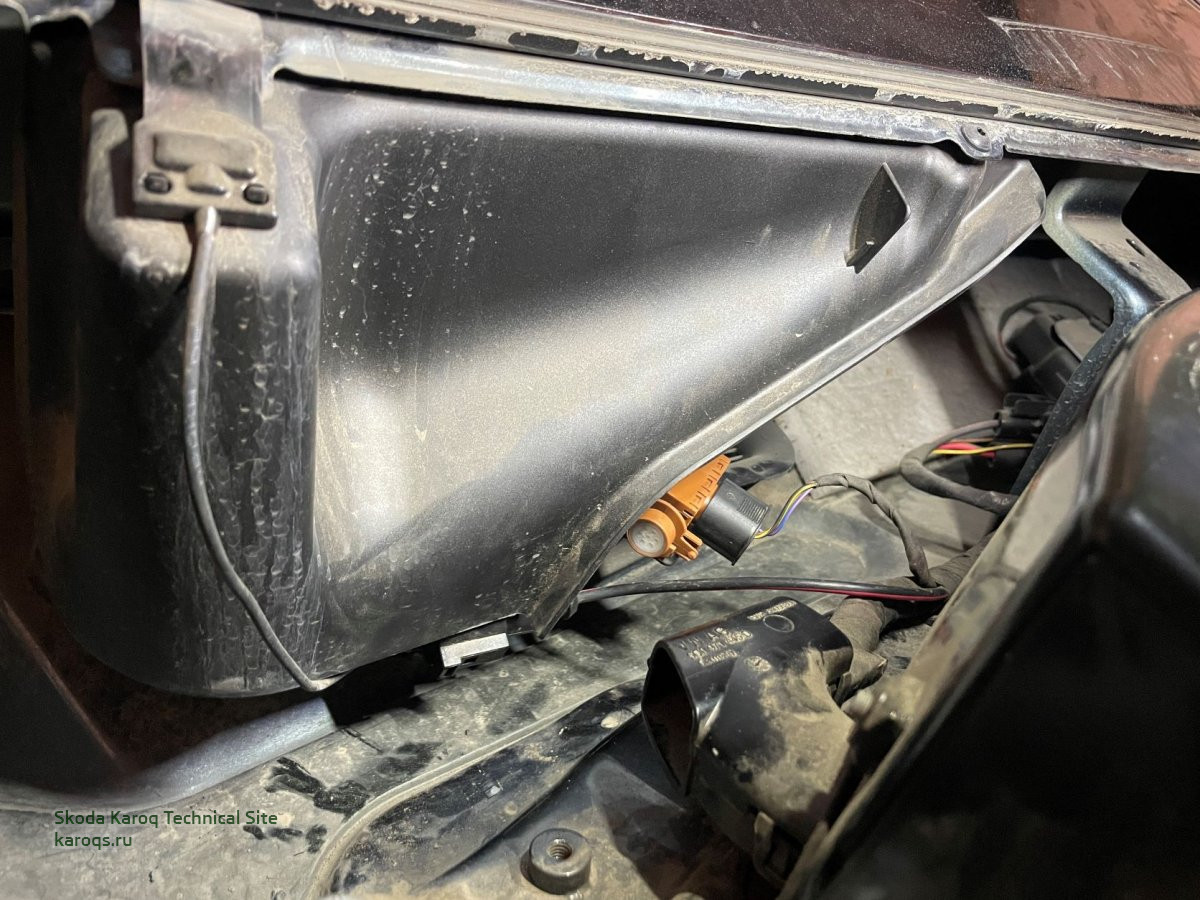

Датчик приехал, меняем. Датчик расположен под правым жабо:
По инструкции надо снять оба поводка дворников и оба пластиковых кожуха. Я снял только пассажирский дворник и правый кожух (жабо)

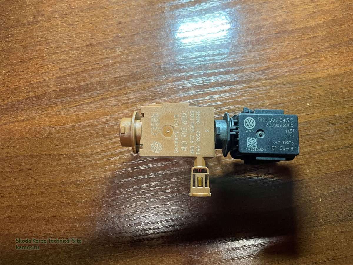

сравнение датчиков:

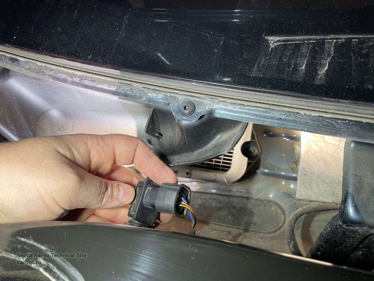

далее дорабатываем разьем, срезаем пластиковую направляющую:
ставим новый датчик:

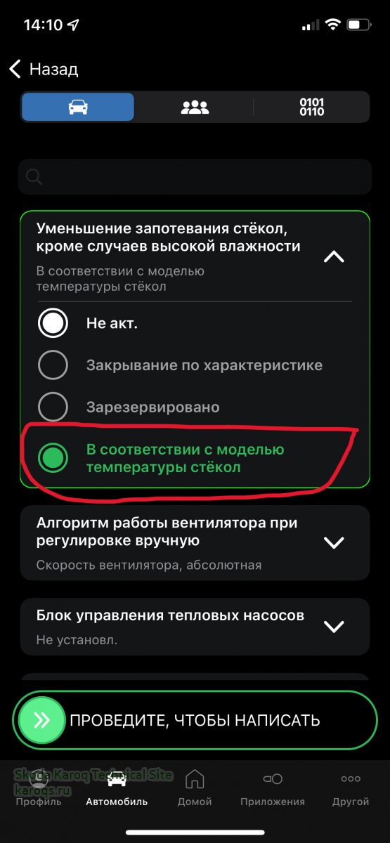

далее кодирование, указываем, что у нас теперь есть датчик влажности наружного воздуха. Кодировал в OBDeleven, в длинном кодировании.

старый датчик 5Q0907643D, новый 4H0907658C.
сравнение датчиков:
