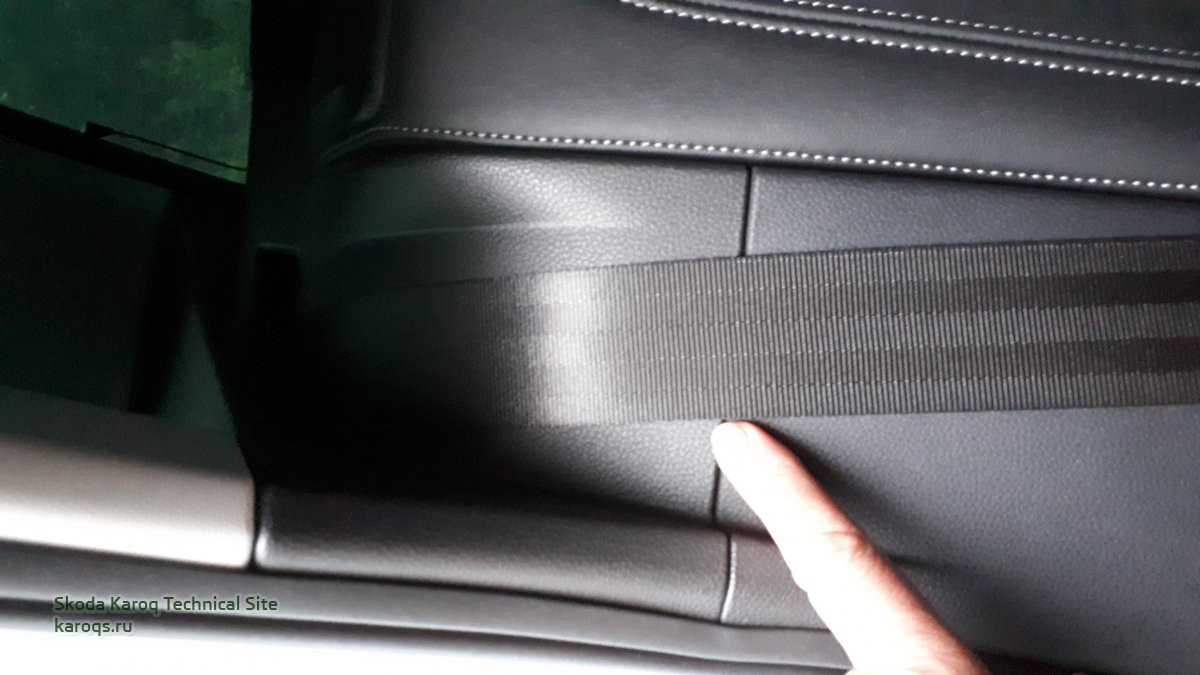

До багажника там далеко, звук локально в месте куда ремень уходит

Справа сзади у меня бился пластик на стыке двух элементов. Подсунул туда демпфер из плотного материала и все прошло.
У меня вот здесь сверчок сидел

Вобщем разобрался
Конкретно в моем случае наложилось сразу 2 звука приблизительно с одного места..
1 звук - дребезжание металлической "рыбки" , такой себе фиксатор пластика в кузове, оказалось эта рыбка одной частью должна была вставлена в спец паз в пластике и потом уже вставлена в металл паз кузова - таким образом фиксируя пластиковую накладку на кузове. Вот эта рыбка НЕ БЫЛА вставлена в пластик вообще, что реально видно по посадочному месту в пластике, выпасть оттуда она не могла т.к.там паз с спец прорезью фиксирующей рыбку и не дающий ей выпадать.. Шум/металл дребезжание давала эта рыбка болтающаяся в прорези в корпусе машины (металл/металл) Устранил просто, вставил куда надо в пластик и все соединил..
2 звук - от петли фиксирующей спинку в вертикальном положении, дребезжание на мелких неровностях из-за зазора между замком и петлёй.. устранил намотав по центру петли 2 оборота лавсановой изоленты.. единственное из багажника если ручкой складывать сиденье, приходиться подталкивать в спинку, самой не хватает силы упасть..
Наконец то более менее тихо, поскрипывания пластика как для меня после этого вообще не замечаю
