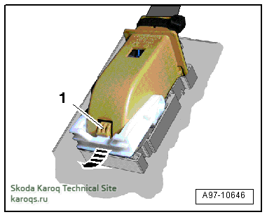

– Для отсоединения разъёмов последовательно сжать фиксаторы -1-, отклонить скобу -стрелка- и вынуть разъёмы из блока управления.
– Отсоединить разъёмы -1-, -2- и -3-.

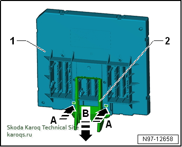

– Чтобы легче было снять направляющую -2- (если имеется), сжать клещами фиксаторы в направлении стрелки -A-
и, потянув вниз в направлении стрелки -B-, выдвинуть направляющую из блока управления -1-.

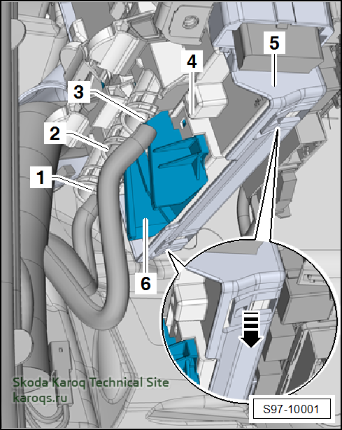

– Разблокировать фиксаторы -стрелка-, отогнуть блок управления -4- из кронштейна -5- и снять движением вниз и на себя.
