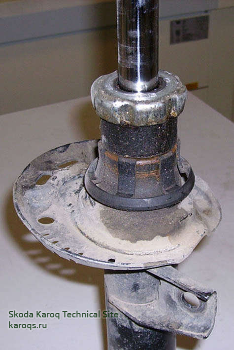

А) Имеется лёгкое подтекание масла (см. Илл.1, затемнённая часть амортизатора), но пятно матовое, незначительное, возможно покрытое пылью.

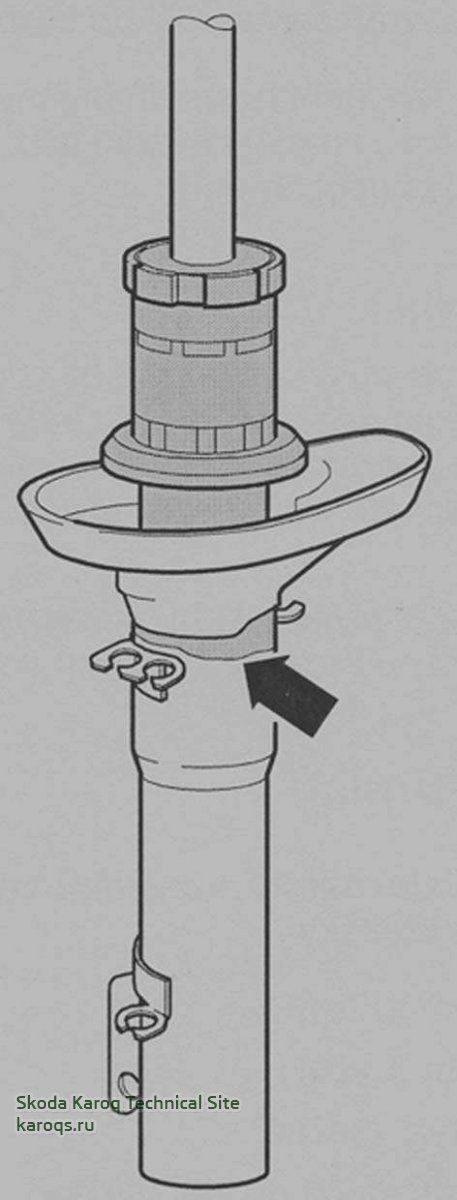

B) Имеется подтекание масла в области верхней крышки (уплотнения штока поршня) максимум до нижней тарелки пружины (см. стрелка на Илл.1).
Примечание: Незначительное подтекание масла желательно, так как при этом смазываются уплотнения штока поршня и, таким образом увеличивается срок службы амортизатора. Это относится ко всем амортизаторам.

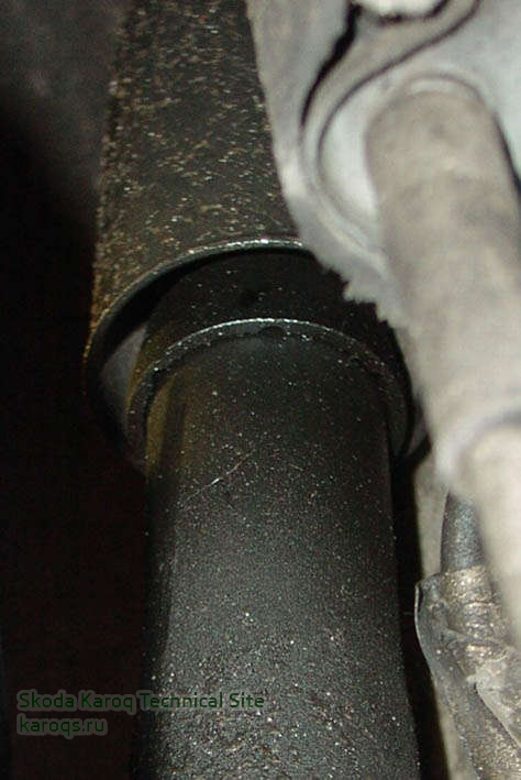

Илл.2 - лёгкое подтекание масла (запотевание) - нет неисправности

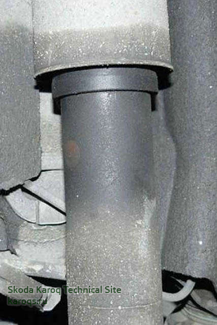

Илл.З - сильное подтекание масла - амортизатор неисправен

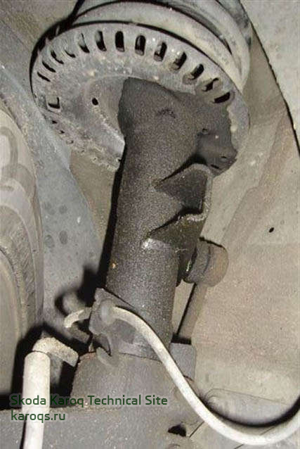

Илл.4 - лёгкое подтекание масла (запотевание) - нет неисправности
