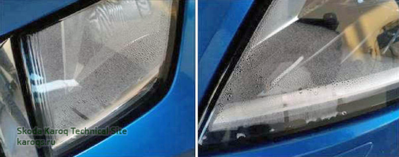

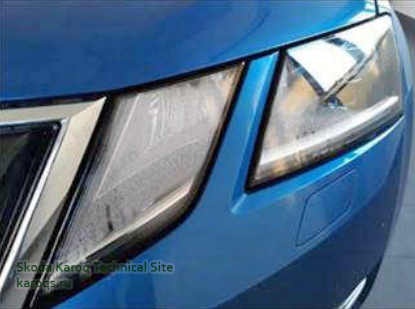

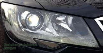

Фотографии с запотеванием в результате Физического явления (для иллюстрации):
Полностью светодиодные фары:

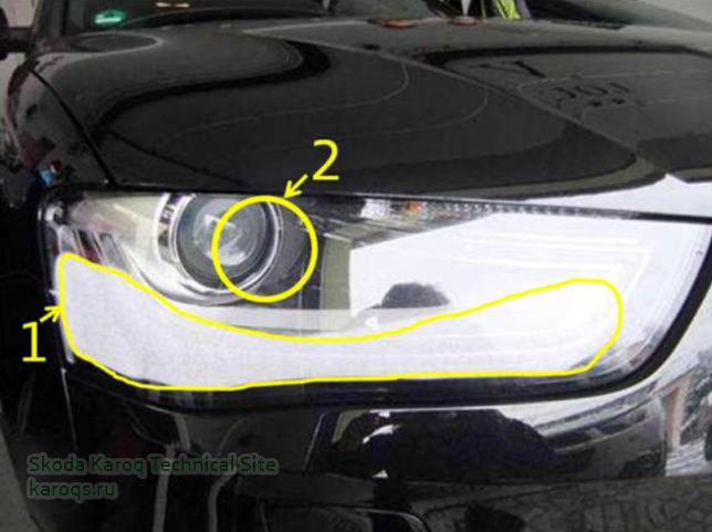

1) Физический процесс запотевания стёкол
При запотевании внутренних поверхностей рассеивателей область прохождения светового пучка должна освобождаться от конденсата в течение 5-10-минутной поездки при достаточной вентиляции (движение по шоссе/автомагистрали) с включённым ближним светом. Остальная внутренняя поверхность рассеивателя может оставаться запотевшей и после окончания поездки, это не является неисправностью. Однако продолжительность высыхания зависит от окружающей температуры, скорости автомобиля (на высокой скорости вентиляция фар/фонарей происходит лучше) и от относительной влажности воздуха.
• В этом случае следует изложить клиенту физическое обоснование процесса. Аргументация приведена ниже.
• Замена фар/фонарей не приведёт к изменениям и не исключает повторного обращения.
Фото для иллюстрации: 1 = Запотевание внутри фары, 2 = поверхность рассеивателя света

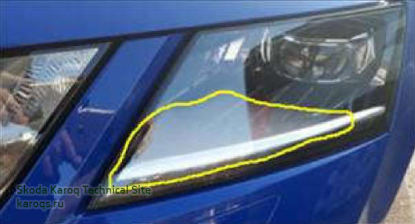

Негерметичность полностью светодиодной фары:
Заметное образование капель крупным планом:
