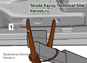

– Закрепить автомобиль с обеих сторон ремнями -T10038- к консолям подъёмника

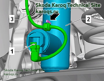

Автомобили с системой регулирования демпфирования
– Отсоединить разъём -1- амортизатора -2-.
– Отсоединить провод -3- от амортизатора -2- -стрелка-.
При наличии влаги в зоне разъёма продуть контакты разъёма и амортизатора сжатым воздухом.

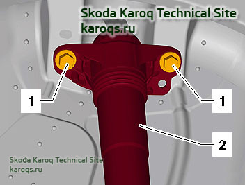

– Снять винты -1- амортизатора -2-.

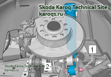

– Отвернуть гайку -1- и извлечь винт -2-.
– Снять амортизатор.
