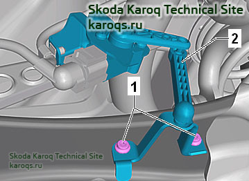

Автомобили с датчиками дорожного просвета
– Снять винты -1-.
– Снять кронштейн заднего левого датчика дорожного просвета-2-.

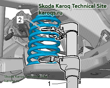

– Установить приспособление для сжатия пружин подвески -1-.
1 - Приспособление для сжатия пружин подвески -V.A.G 1752/1-
2 - Захват для пружины -V.A.G 1752/3A
ОСТОРОЖНО
Обеспечить надлежащую посадку пружины в захвате -V.A.G 1752/3A--2- (опасность несчастного случая).
– Сжать пружину настолько, чтобы разгрузить амортизатор.

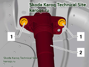

– Снять винты -1-.

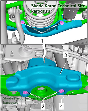

Автомобили с защитой от ударов камней
– Извлечь распорные пистоны -1-.
– Снять винты -2-.
– Снять защитный корпус -3- с рычага подвески -4-.

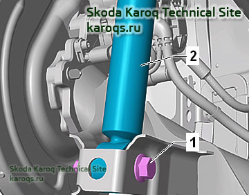

– Выкрутить винт -1-.
– Снять амортизатор.
