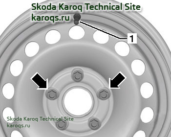

Замена колеса, расположение болтов-секреток для стальных колёсных дисков
УВЕДОМЛЕНИЕ: Неукоснительно соблюдать расположение болтов-секреток относительно вентиля шины в случае стальных колёсных дисков!
Болты-секретки разрешается устанавливать только справа или слева -стрелки- от вентиля -1- в случае стальных колёсных дисков.
Надёжная фиксация колёсного колпака на стальном диске возможна только, если колёсные болты-секретки установлены в этом положении.

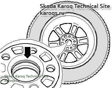

Замена колеса, антикоррозийная защита центрирующего пояска
Для легкосплавных и стальных колёсных дисков
При замене колеса нанести на стенки центрирующего пояска восковой аэрозоль -D 322 000 A2- для предотвращения образования коррозии между ступицей и диском
– Снять колесо.
– Тщательно очистить центрирующий поясок ступицы и центрирующее отверстие колёсного диска.
– Нанести воск в области центрирующего отверстия колёсного диска -стрелка-.
ОСТОРОЖНО
- Необходимо учесть, что обработать воском следует только центрирующее отверстие -стрелка-, а не привалочную плоскость диска.
В противном случае при движении возможно попадание воска на тормозные механизмы и, соответственно, снижение эффективности торможения.
- Запрещается наносить воск на колёсные болты, привалочные поверхности колеса/ступицы и резьбу в ступице.
Категорически запрещается обрабатывать смазочными материалами или антикоррозийными средствами резьбу колёсных болтов!

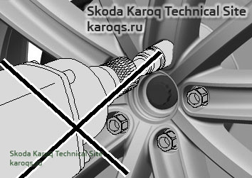

– Установить колесо и затянуть колёсные болты
Замена колёс, монтаж колёс
– Обработать центрирующий поясок консервантом
см. выше: Замена колеса, антикоррозийная защита центрирующего пояска
1 - Равномерно от руки докрутить все колёсные болты.
2 - Затянуть колёсные болты крестнакрест моментом примерно 30 Н·м.
3 - Опустить автомобиль на пол. С помощью динамометрического ключа затянуть крест-накрест колёсные болты предписанным моментом
см. Момент затяжки колёсных болтов ниже
ОСТОРОЖНО
Не использовать для закручивания колёсных болтов ударный гайковёрт.
