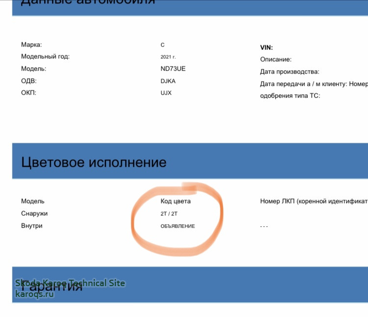

Где найти артикулы таких наборов по цветам авто? Интересует черный металл
Например в расшифровке комплектации, нужен просто код цвета:
Пример: 2T2T
Цвет крыши / наружная краска
Цвета можно глянуть тут (но уточнить в расшифровке обязательно):
Пример: 2T2T
Об этом речь? Запрашивал расшифровку по вину, когда машину ждал

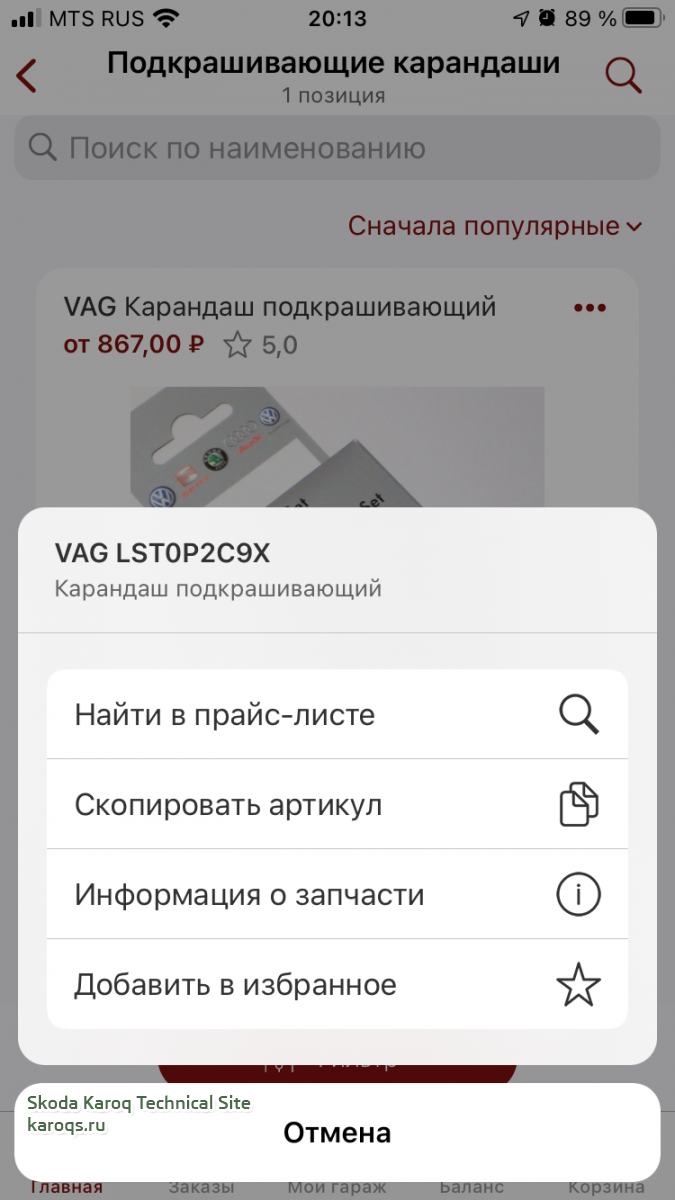

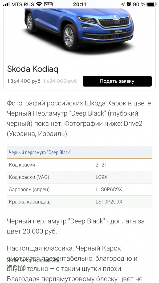

Артикул то как найти для заказа в инет магазе набора для подкраски?
Пример: 2T2T
Вроде нашел
