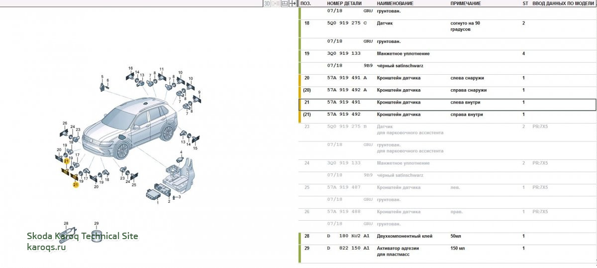

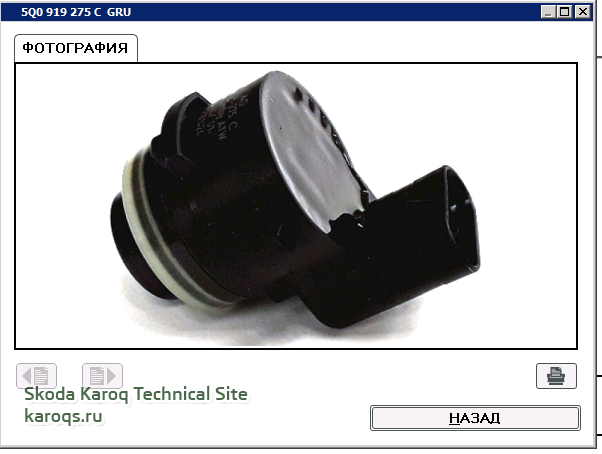

1. собственно датчики, 4 шт, по ним не очень понимаю, т.к. они у нас ставяться в "соты" переднего бампера и соты эти всегда черные, и датчики, соответственно, тоже актуальны только черные. Нашел в каталоге запчастей 5Q0 919 275 C GRU (грунтованные). А уже покрашенные в черный - продаются?
2. уплотнительные кольца для датчиков, 4 шт. 3Q0 919 133 9B9

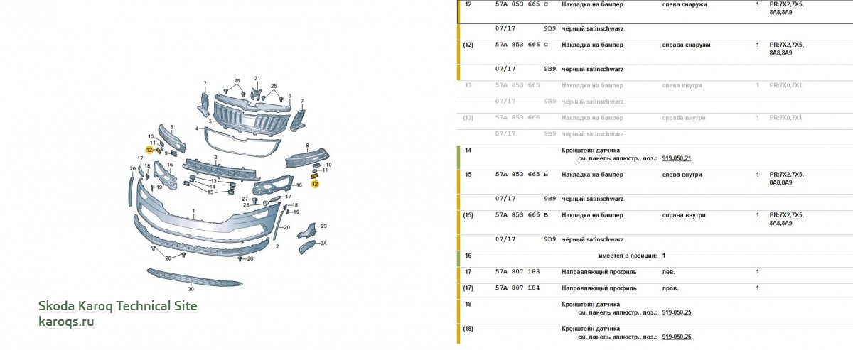

3. кронштейны датчиков
лев внутр 57A 919 491
прав внутр 57A 919 492
лев наружн 57A 919 491 A
прав наружн 57A 919 492 A
