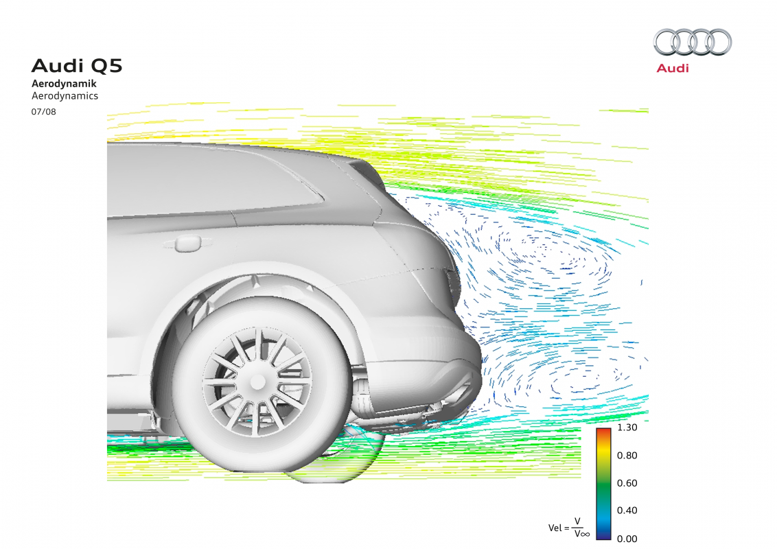

А вот ручка открывания багажника грязная постояно!!!
это во всех хетчбеках, универсалах, внедорожниках так, из-за аэродинамики кирпича сзади создается зона разрежения и туда засасывает всю дорожную грязь
вот там где синее, там будет всё в грязи
