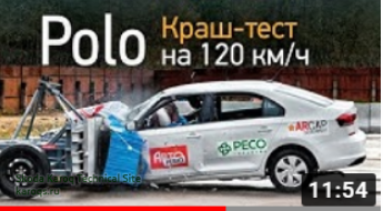

вот прям не ожидал от нормального журнала этого бреда про 120 км/ч. Когда они выпустили анонс статьи в инстаграмме им там тоже много комментариев прилетело, что никакими 120 км/ч там даже не пахнет. Но авторевю зачем то стоит на своём.
Очень уважительно отношусь к журналу, но тут прям не понятно что. Глупость, желание словить хайп или что то ещё.
"Авторевю" тестирует новую методику тестирования
Об этом тесте идет речь в первом сообщении темы.
Пока не смотрел, но в заголовке явно указано, что это суммарная скорость 120. Я так понял там машина ехала 60 и барьер 60. Так что всё правильно.
это правильно для броского заголовка. По сути это тоже самое, что рапид врезается в неподвижное препятствие на скорости 60 км/ч. То есть если так смотреть в тесте ничего не изменилось.
Это не значит, что АР плохие - наоборот они молодцы, что активно двигают вопрос безопасности.

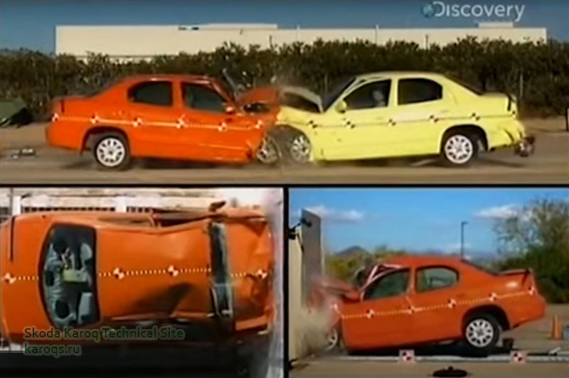

Был целый выпуск передачи "Разрушителей легенд" на канале Дискавери посвященный этому вопросу.
Одинаковые машины, сравнивают столкновения:
1. 80км/ч в стену
2. 160км/ч в стену
3. лобовое 80км/ч + 80км/ч.
если кратко: разницы нет между 80км/ч в стену и лобовое столкновение 80км/ч + 80км/ч.
Очень показательное видео:
телега тут имеет такую же массу как автомобиль. Такую же скорость как автомобиль. Значит их скорости нужно сложить и поделить на два. То есть скорость столкновения получается 60 км/ч в неподвижную тележку. Зачем АР цепляется за свои 120 км/ч вообще не понимаю.
При чем видно, что они понимают в чем подвох но всё равно продолжают стоять на своём. Такое чувство, что какой то большой начальник посчитал что будет 120 км/ч и сказал написать это в заголовок. Они и пишут. А дальше начинается натягивание совы на глобус, так как в комментариях им указали, что их 120 км/ч это бред.
Это верно только в частном случае (как у разрушителей), а в реальности (разные по весу и жесткости авто) всё будет иначе.
Возьмём для примера разрушителей и посчитаем что и как у них было.
Имеем 3 абсолютно одинаковых авто, допустим по 1,5 т весом. Сначала одно авто разгоняем до 50 миль/ч (примерно 80 км/ч или 22 м/с) и впечатываем его в стену.
Авто 1.5 т весом на 80 км/ч обладает энергией 373 кДж. Поскольку деформируемого барьера нет (жесткая стена) вся энергия раскладывается на две части, к примеру 70 кДж (точная цифра неизвестна) тратится на отскок и тепло, соответственно оставшиеся 303 кДж энергии идёт на деформацию автомобиля. Запомним эту цифру.
Теперь оставшиеся 2 автомобиля впечатываем лоб в лоб на 80 км/ч. Каждый обладает энергией 373 кДж, суммарная энергия движущихся навстречу автомобилей 786 кДж, при встрече 140 кДж тратится на отскок и тепло, оставшиеся 606 кДж тратятся м/у автомобилями на деформацию. Поскольку автомобили абсолютно одинаковые, энергия на деформацию тратится поровну, т.е. имеем те же 303 кДж.
Т.е. в данном случае (абсолютно одинаковые авто) разрушители полностью правы!

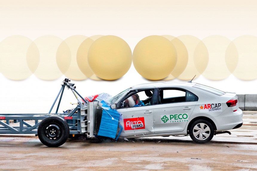

Теперь рассмотрим тест Авторевю.
Есть автомобиль VW Поло имеющий с манекенами и аппаратурой массу 1332 кг.
Есть жесткая тележка массой 1400 кг с закрепленным на ней деформируемым барьером, про который известно что он при ударе поглотит 90 кДж энергии.
Разгоняем автомобиль и тележку до 60 км/ч и впечатываем лоб в лоб.
WV Polo на 60 км/ч обладает энергией 185 кДж, тележка 194 кДж.
Таким образом при их встрече высвобождается 379 кДж суммарной энергии. Тележка поглощает только 90 кДж энергии (после смятия деформируемого барьера тележка фактически превращается в недеформируемое препятствие, как например стена - вы же не считаете энергию деформации стены, т.к. деформация стены отсутствует). Еще по словам АР 62 кДж тратится на отскок и трение (откуда они взяли эту цифру не уточнили, но наверняка не с потолка). Итого от общих 379 кДж энергии отнимаем 90 и 62 кДж, получаем 227 кДж. Именно столько энергии остается на деформацию Поло. И этот удар по энергии аналогичен удару о неподвижное препятствие с таким же деформируемым барьером на скорости примерно 82 км/ч. Т.е. удар на тесте действительно намного жестче.
Т.е. в данном случае Авторевю тоже правы!

PPS EuroNCAP с 2020 года тоже использует тележки, правда деформируемый барьер там поглощает 120 кДж, перекрытие составляет 50%, а скорость автомобиля и тележки по 50 км/ч, у Авторевю в первом тесте условия были намного жёстче:

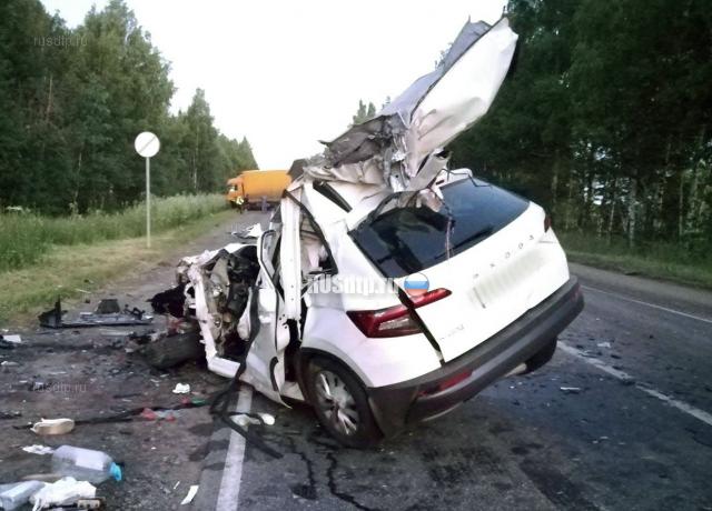

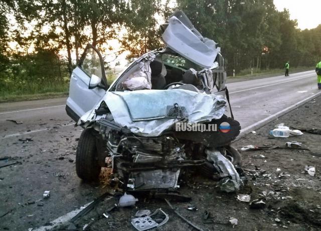

Карок против фуры, водитель погиб, пассажирка вроде выжила

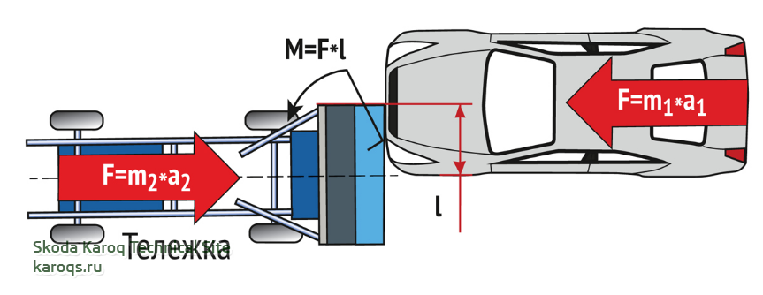

Согласно второму закону этого самого Ньютона, сила, действующая на тело, равна произведению массы тела на сообщаемое этой силой ускорение: F = m*a. А третий закон Ньютона гласит, что два тела взаимодействуют друг с другом с силами, равными по модулю, но противоположными по направлению. Из всего этого следует, что m₁*a₁ = m₂*a₂. И соответственно, m₁/m₂ = а₂/а₁.
Иными словами, чем больше масса автомобиля по отношению к «сопернику», тем меньшее ускорение при ударе он испытывает. Например, при двукратном весовом преимуществе — скажем, во время столкновения Патриота и Гранты — на седоков в УАЗе чисто теоретически будет действовать вдвое меньшее замедление, чем на обитателей салона Лады.
Не грех вспомнить, что такое импульс (произведение массы на скорость) и импульс силы (произведение силы F на время ее действия Δt), равные между собой, — если преобразовать второй закон F = m*a в F = m*V/Δt, а затем в F*Δt = m*V. Законы Ньютона применительно как к реальным авариям, так и к моделирующим их краш-тестам имеют еще пару важных следствий — закон сохранения импульса и закон сохранения момента импульса.
Три закона Ньютона всегда действуют одновременно. Во время краш-теста автомобиль и тележка, как и две машины в реальной аварии, взаимодействуют с силами, равными по модулю и противоположными по направлению. Если это не чисто лобовой удар, образуется плечо (l) сил инерции, при 50% перекрытия равное расстоянию между продольными осями, и поэтому действует момент (М), разворачивающий как автомобиль, так и тележку

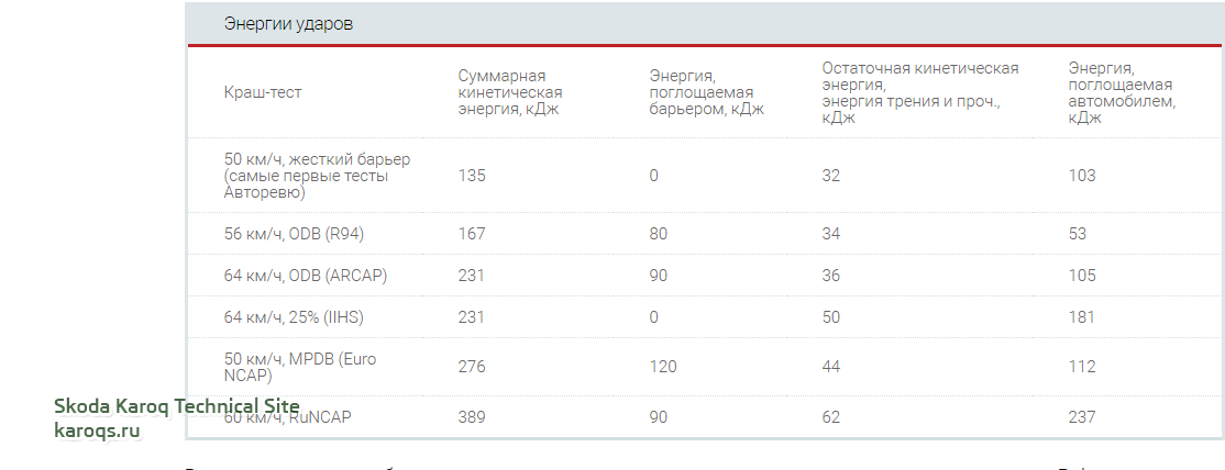

Главная из них — энергетический расчет. Суммы энергий до столкновения и после должны быть равны. Ведь энергия не берется ниоткуда и не исчезает в никуда.
Например, из 221 кДж, высвобождаемого при ударе 1400-килограммового автомобиля на 64 км/ч (в расчеты энергетики старого ARCAP-удара, опубликованные в АР №23, 2020, вкралась ошибка — не 231, а 221 кДж, — благо для всех прочих краш-тестов энергетика приведена верно), на отскок и трение приходятся немалые 36 кДж. Плюс деформируемый барьер. Используемая нами конструкция из алюминиевых сот поглощает около 90 кДж (это усредненные данные, поскольку для автомобилей разной массы и габаритов этот показатель может разниться в пределах 15%). Если бы не было ни сминаемого барьера, ни трения, а смятый металл частично не распрямлялся, переводя запасенную потенциальную энергию в энергию отскока, кузову пришлось бы поглотить не 95 кДж, а в два с лишним раза больше — все 221 кДж!

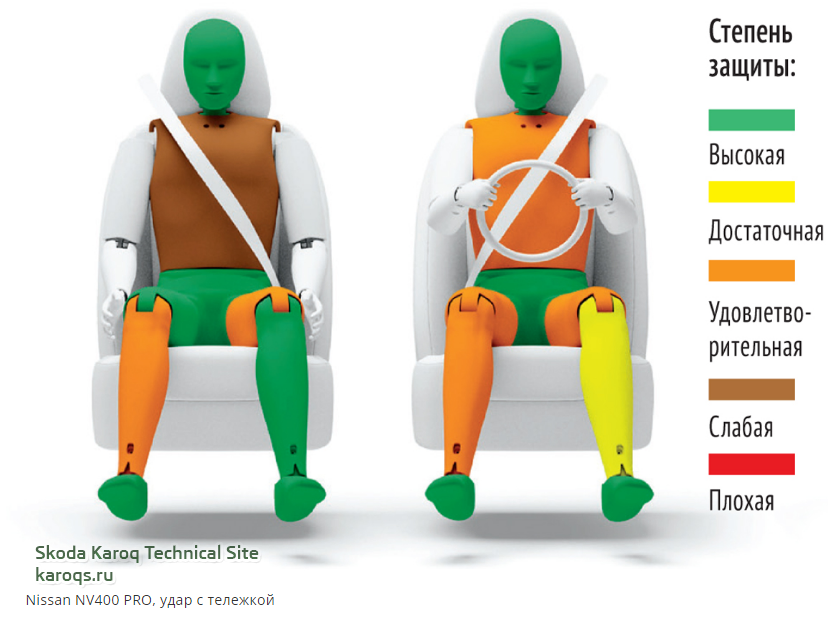

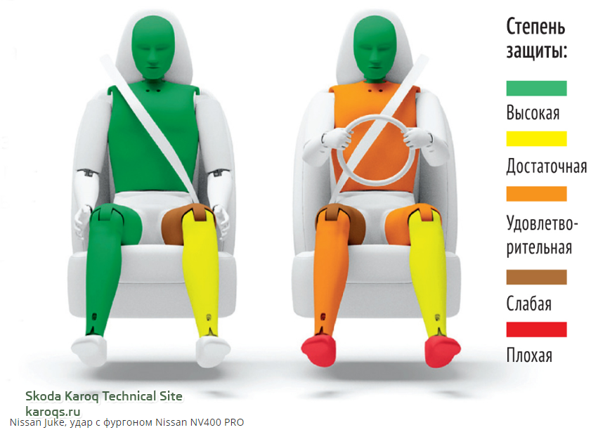

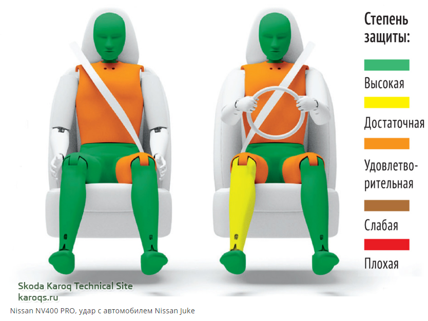

Тяжелый Defender (снаряженная масса — 2408 кг) тоже получил от комитета Euro NCAP штраф за пробой алюминиевых сот барьера до опорной плиты: Land Rover элементарно «забодал» тележку, имитирующую легковушку. Но и здесь преимущество в массе не гарантирует 100% защиты: нагрузки на колени и бедра манекенов были «оранжевыми»
А энергетический расчет показывает, что при такой же массе испытуемого автомобиля (1400 кг) во время краш-теста в формате 60+60 км/ч из суммарных 389 кДж кинетической энергии 90 кДж достанется сминаемому барьеру, 62 кДж уйдет на трение и отскок, а оставшиеся 237 кДж должен будет поглотить кузов машины.
Почему это более реалистичное испытание, чем прежний удар о стенку? Элементарно! Вспомним соотношение, выведенное из второго закона Ньютона: m₁/m₂= а₂/а₁. При ударе тележкой мы учитываем влияние массы испытуемого автомобиля, в то время как прежний краш-тест моделировал столкновение с машиной схожего калибра: Гранты с Вестой, Патриота с Prado и так далее.
Кстати, правило «чем тяжелее автомобиль, тем он безопаснее» не универсальное. Комитет Euro NCAP в конце прошлого года опубликовал результаты пары показательных экспериментов. Сперва частично загруженный фургон Nissan NV400 PRO массой 2848 кг стукнули 1400-килограммовой тележкой по введенной недавно методике фронтального краш-теста MPDB (50+50 км/ч, 50% перекрытия). И первый сюрприз: водитель фургона — несмотря на наличие подушки безопасности! — защищен ничуть не лучше, чем в маленьком хэтче Toyota Yaris, который легче в два раза. Оранжевый уровень угрозы для груди и коленей зафиксирован и там и там.
А экспедитор фургона в отсутствие не только подушки, но и ограничителя нагрузки от ремня рискует своими ребрами куда больше, чем пассажир Яриса: манекен зафиксировал «коричневое» сжатие груди.
Почему? Вспомните формулу импульса силы F*Δt. Чем больше Δt, тем меньше сама сила при той же величине импульса. На этом базовом принципе «распределения» нагрузки на больший временной промежуток основана фактически вся современная пассивная безопасность: сминаемые зоны позволяют кузову дольше деформироваться, ремни и подушки безопасности не только действуют на большой площади, но и «размазывают» силу взаимодействия во времени. А когда подушки нет и ремень простенький, без пироподтяга и ограничителя нагрузки, получается, что пиковая сила удержания выше при том же импульсе.
И еще один нюанс — структура кузова. Посмотрите на торчащий и практически недеформированный лонжерон фургона. Он прошел сквозь алюминиевые соты барьера как нож сквозь масло! Хотя, по идее, должен был сминаться, поглощая энергию, и тем самым защищать не только тех, кто в фургоне, но и седоков во встречной машине. В том числе поэтому Euro NCAP сейчас оценивает деформацию барьера (он более массивный, чем у нас) и пенализирует за «пробой» алюминиевых сот до опорной плиты.
Передок фургона Nissan NV400 PRO — наглядная иллюстрация того, что третий закон Ньютона действует как на макро-, так и на микроуровне. Пока стойкий лонжерон держал удар, более податливые структуры вокруг него сминались под действием тех же сил
А во втором краш-тесте «тележкой», врезающейся в такой же фургон на скорости 50 км/ч, был уже Nissan Juke массой 1487 кг. «Ударник» на 87 кг тяжелее, а нагрузки на водителя и пассажира в фургоне немного, но ниже. Опять противоречия с идеальной механикой Ньютона? Вовсе нет. Просто Juke — прежде всего силовая структура его кузова, — как оказалось, поглощает энергию лучше, чем стандартизированные алюминиевые соты.
И еще: водитель современной легковушки вовсе не обречен, когда врезается в тяжелый фургон. Хоть Juke и отлетел от NV400 PRO, как мячик от ракетки, картина деформации была схожа с тем, что мы наблюдали у нашего Polo после встречи с тележкой. И так же, как в нашем краш-тесте, под угрозой нижняя часть ног, а нагрузки на грудь водителя «оранжевые». Но пробоя подушки не случилось — голова защищена хорошо!
Законы физики не обманешь, однако при реальных авариях процессы куда сложнее, чем в школьных опытах. И проверить их можно только краш-тестами. Увы, пресловутая «экономическая целесообразность» не может мотивировать автопроизводителей делать машины за те же деньги сложнее, совершеннее и безопаснее. Это задача независимых рейтингов безопасности — быть стимулом, подгоняющим прогресс в области безопасности вперед.
И чем ближе к реальности этот стимул, тем он эффективнее. Именно поэтому мы ввели удар тележкой, который куда точнее и жизненнее, чем краш-тест о стенку. Именно поэтому наращиваем в прямом и переносном смысле энергетику ударов. Ведь если бы все было так просто, как в опыте с бильярдными шарами, краш-тесты бы и не потребовались.

Хайпануть хотели?
И что-то не вижу я ваших комментариев ни под видео, ни на сайте, как воды в рот набрали.
Вы хоть представляете сколько народа от вас отвернулось из-за этого названия и слабого объяснения методики краштеста. Ведь основная масса людей не стала разбираться, и тупо привела в пример видео "разрушителей легенд".
Я уверен что 99% этого материала делали Вы (за что конечно спасибо огромное), но неужели не обидно что люди вот так отнеслись? Не хочется выпустить еще одно видео или статью и аккуратно объяснить электорату кто на самом деле идиот?
А вы всё ходите и с Вебасто подначивайте, эх... "
В результате мне посоветовали засунуть язык в одно место и не отсвечивать:
И тут проходит неделя и выходит эта статья:
Когда увидел смеялся чуть ли не в голос:)
