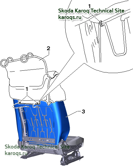

– Отсоединить фиксирующий профиль в нижней части обивки.

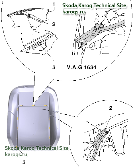

– Отвернуть обивку -1- подушки -3- вверх и снять все скобы -2-.
– Отвернуть заднюю часть обивки -2- подушки -3- вверх и снять обе скобы подушки -1-.

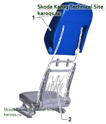

– Выворачивать обивку -2- дальше и снять её с обеих направляющих подголовника.

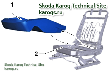

– Сдвинуть подушку -1- по обеим направляющим подголовника и снять её с каркаса спинки -2-.

– Надеть подушку на каркас спинки.
– Закрепить обивку -1- новыми скобами -2- в указанных местах -3-, используя клещи для скоб подушки -V.A.G 1634-.

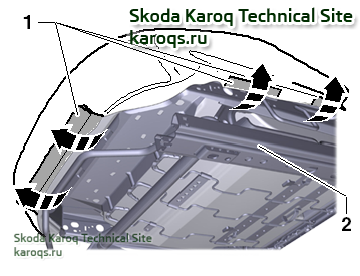

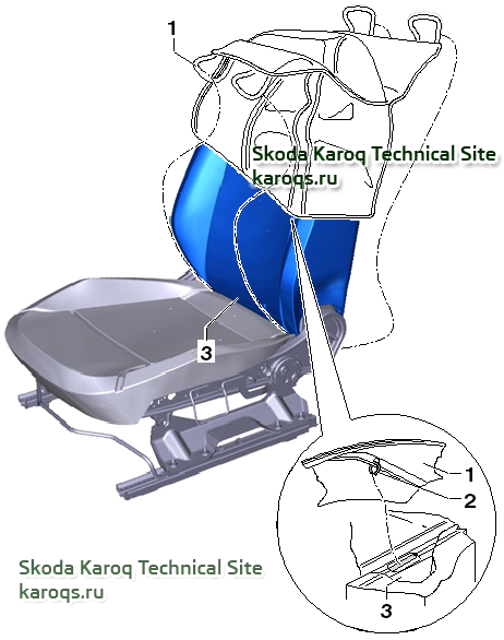

– Отсоединить фиксирующие профили -1- от каркаса сиденья -2-.

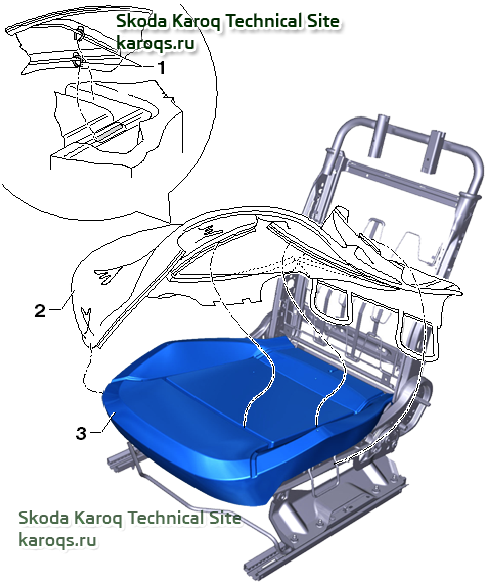

– Отвернуть обивку -2- вверх по периметру и снять все скобы -1-.
– Снять обивку -2- с подушки -3-.
– Снять подушку переднего сиденья -1- с каркаса сиденья -2-.

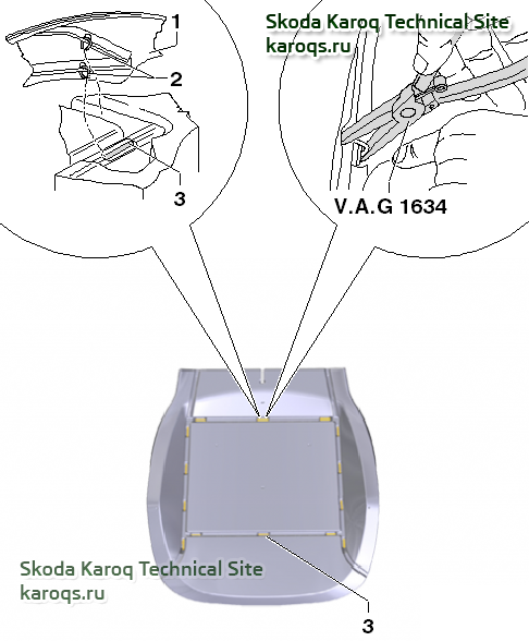

Установка
Установка
