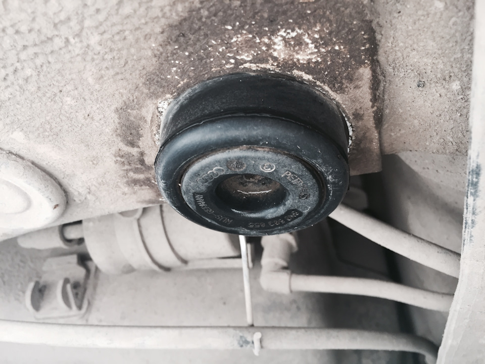

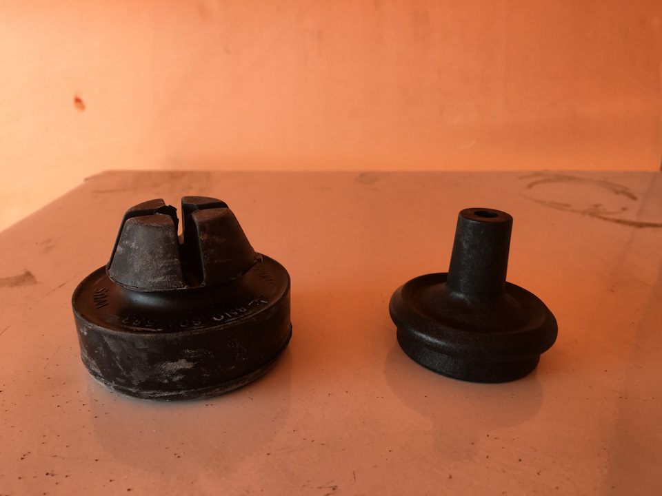

На Drive наткнулся на тему с проставками под домкрат:
www.drive2.ru
www.drive2.ru
www.shop-auto-welz.de
Для Карока такие подойдут интересно? А то на прошлых машинах заминал ребро подкатным домкратом.
Упоры для подкатного домкрата. БомжЭдишн.
Всем дратути! После очередной СМЕНЫ РЕЗИНЫ окончательно погнул пороги. Решил таки установить опоры под домкрат. Было закуплено: * 8N0804583 (распорная втулка) — 4 шт. * 8N0803855 (гнездо для распор…
Опоры для подъёмника — Skoda Octavia, 1.4 л., 2013 года на DRIVE2
Отзыв владельца Skoda Octavia Mk2 — своими руками. Всем Привет! В этой записи хочу рассказать об опорах для подъёмника, которые были позаимствованы от Audi) Все прекрастно знают, что пороги на октахах мягкие и легко можно замять подкатным домкратом. Ещё с момента покупки авто я сразу же...
Jack-Pad-Satz inkl. Verkleidung vorn für Skoda Octavia, Yeti, Fabia, Superb
Jack-Pad-Satz inkl. Verkleidung vorn für Skoda Octavia, Yeti, Fabia, Superb: Jackpadsatz zum Einbau im Octavia 2, Yeti, Superb 2, fabia ab Baujahr ...
