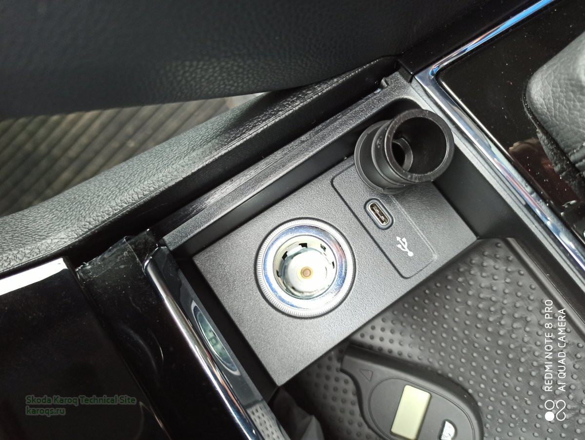

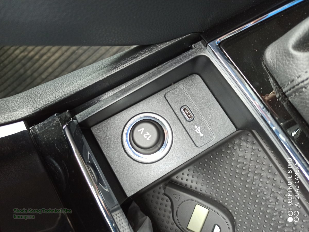

Только недавно заметил, что в гнезде прикуривателя нет самого прикуривателя, только пластиковая заглушка. Похоже Шкода за ЗОЖ))
Кроме прикуривателя нужно менять и гнездо, так как на машине стоит гнездо без биметаллических лапок,
которые удерживают прикуриватель в нажатом состоянии, пока он греется. Так как я курящий, себе поменял.
Это не прикуриватель - это розетка на 12В.

Добавил прикуриватель в штатное место,иногда нужен. Номер для заказа - 4М0919303.
