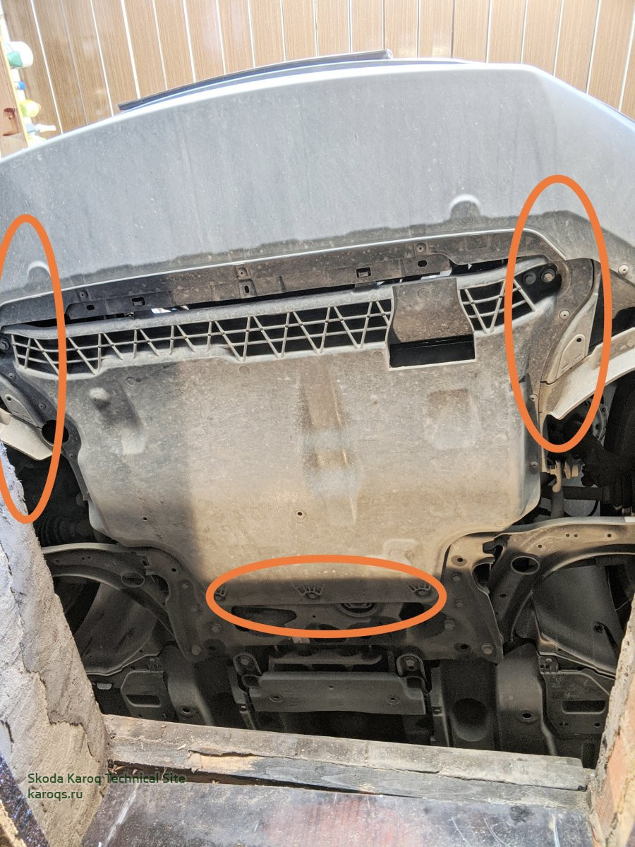

Вид спереди снизу, отметил места болтов и саморезов.

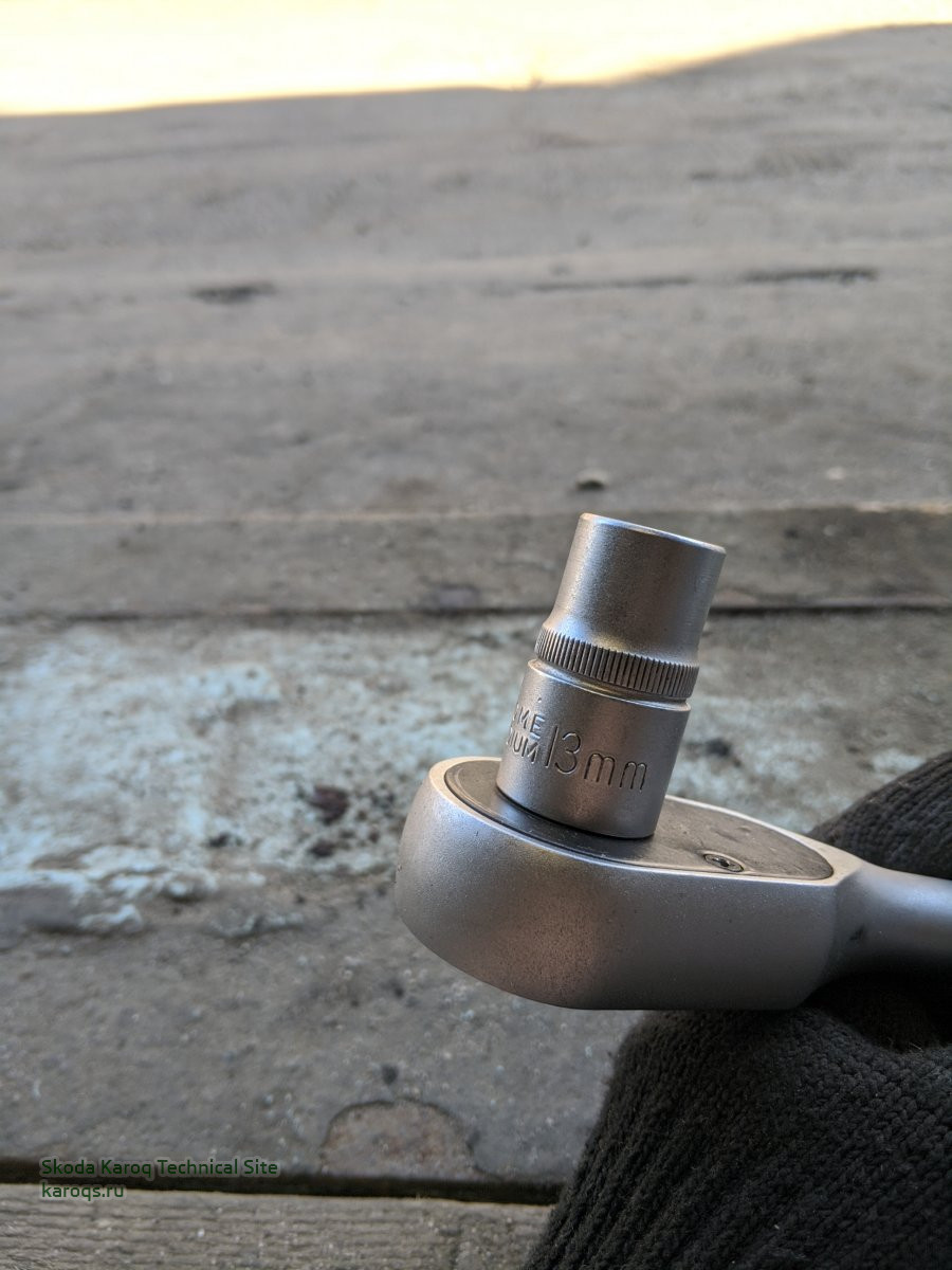

Для болтов понадобится головка на 13

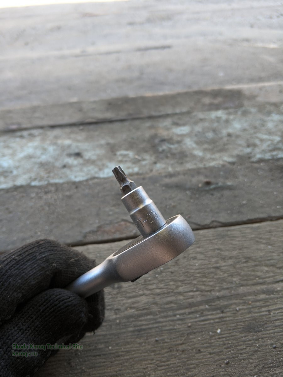

Для саморезов нужна головка т-25
Слева откручиваем два болта и 4 самореза
Справа - 2 болта и 3 самореза
Сзади защиты еще 3 болта.
Получаем доступ к фильтру и сливной пробке - выделил их...

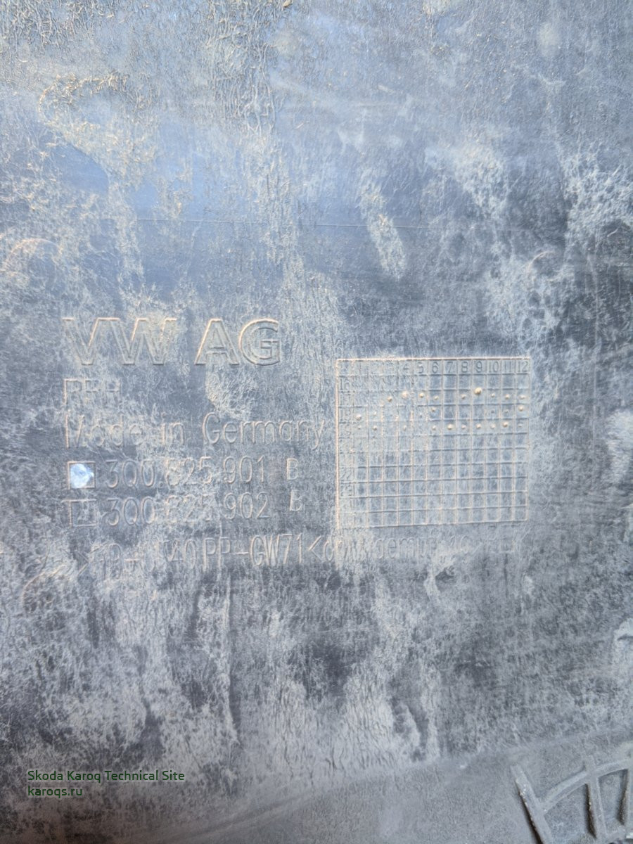

Обратная сторона защиты
Информация с артикулом
