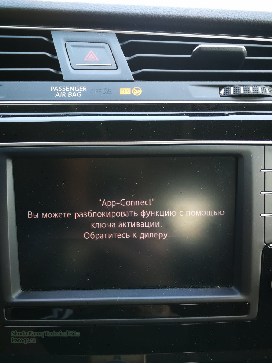

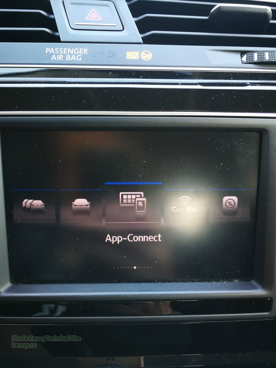

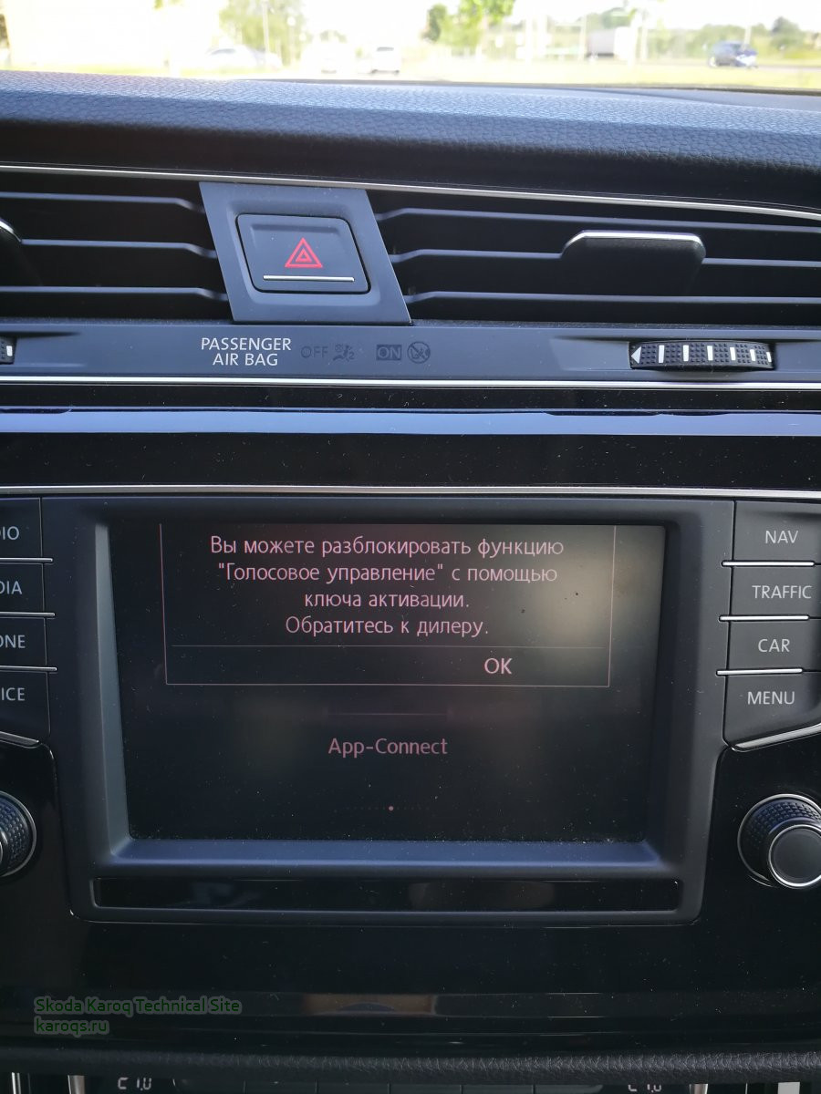

Здравствуйте, подскажите новичку, смогу ли я при помощи OBDeleven разблокировать вот это????
Автомобиль Touran highline 1.6 tdi 2017 г.

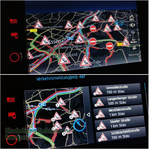

Как выглядит на экране? Вот примерно так ...

У меня почему-то ощущение, что вы про разные вещи сейчас говорите. @Parol2020, вам какой именно сервис нужен - CarNet или AppConnect? Это два абсолютно разных сервиса. Я к тому, что скриншоты вы приложили про AppConnect, а обсуждение идет про CarNet...
Я в курсе, выложил то что быстро нашёл в инете. Вот отсюда брал, названия пусть вас не смущают...
AppConnect у VW, у SEAT оно называется FullLink. Car-Net на экранах у меня выглядит примерно так же как на верхнем снимке, потому я не стал искать ничего другого. Снял бы свои "картинки", да пока не могу, проклятый вирус :rolleyes:, не работаем ещё, а в моей личной телеге Car-Net нет.

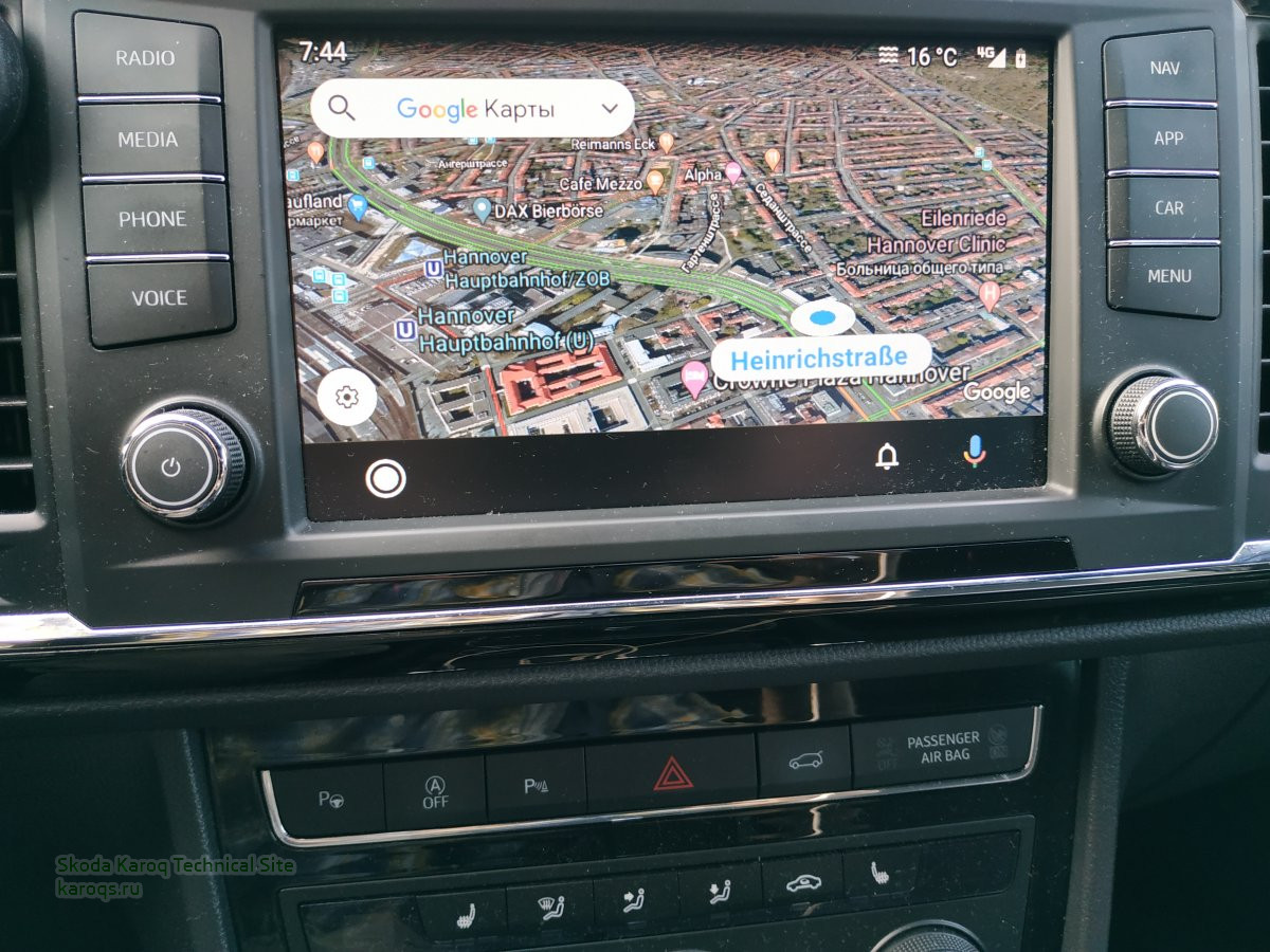

И чтобы закончить начатый разговор про аппликации, приведу сегодняшний снимок.
Что здесь имеем, в машине активирован Full Link, телефон подключён кабелем к USB, работает Арр Android Auto, на экране Google Map. Отображаются пробки ( красным ), stop&go ( жёлтым ) и свободное движение ( зелёным ), зелёное вы и видите в это время суток. И всяческие POI что позволяет прога, собсно, всё то что она умеет делать. Безусловно, это намного удобнее чем приглядываться к телефону, даже если у него экран большой. Для меня, например, такой вариант во многом заменяет Car-Net.
Никогда не видел Яндекс Навигатор, но полагаю что он ничем не хуже.

App Connect и Car-Net, это действительно разные сервисы. И всё что я говорил по процедуре доступа к сервису Car-Net для App Connect мы ЗАБЫВАЕМ НАЧИСТО!
Можно дальше? ОК, выдыхаем подольше, и я попробую в двух строках.
App Connect, это сервис который может активировать ТОЛЬКО официальный дилер, и ТОЛЬКО через сервер VW. Сама процедура простая, через разъём OBD дилер подключает свой аппарат, и обеспечивает связь вашего ГУ с интернетом. Для активации используется специальный код, это несколько последовательностей букв и цифр, которые называются документом активации. Этот документ можно купить у дилера, или через интернет, второе может выйти дешевле, но вся история будет стоить 200-300 европейских денег. У нас это занимает полчаса времени, но бывает и такое что дилер ... криворукий. ;)
Официально этот доп на VW стОит 200 евронов при заказе новой тачки, и не менее 250 когда вы хотите это установить потом.
