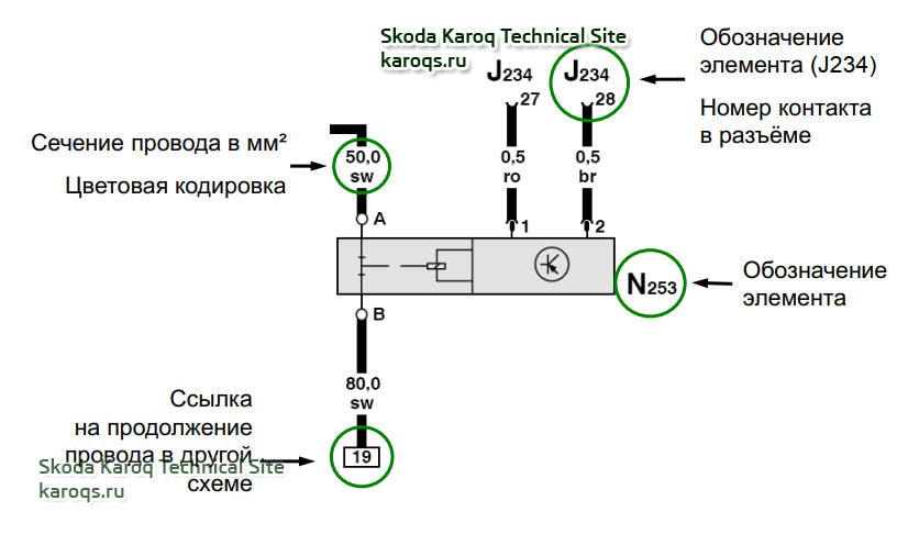

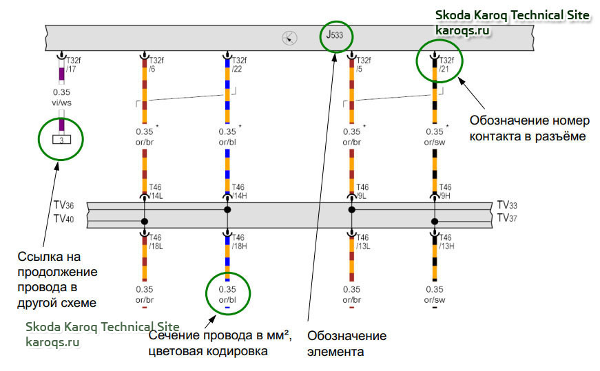

FAQ Как читать электросхемы VAG
Цветовая кодировка проводов
li - фиолетовый
ws - белый
br - коричневый
gn - зелёный
bl - синий
gr - серый
ge - жёлтый
or - оранжевый
rs - розовый
sw - чёрный
ro - красный
ro/ws - красный/белый
sw/bl - чёрный/синий
Для схемы подключения, в которых используются английские коды цветов:
немецкое сокращениеанглийское сокращениепояснения
blUсиний
brNкоричневый
geYжелтый
gnGзеленый
roRкрасный
swВчерный
liРфиолетовый
wsWбелый
grSсерый
orOоранжевый
rsKрозовый

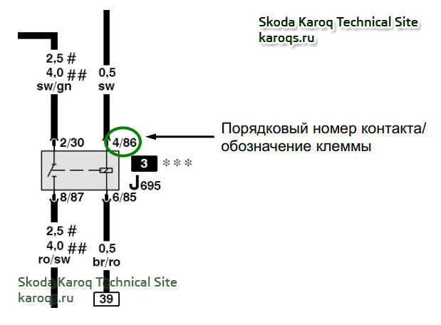

Для справки:
› Клемма «30» - постоянное «+» питание
› Клемма «31» – постоянное «-» питание
› Клемма «S» – сигнал «ключ в замке»
› Клемма «15» - сигнал «зажигание включено»
› Клемма «50» – сигнал «запуск двигателя»
› Клемма «87» – коммутируемое силовое электропитание

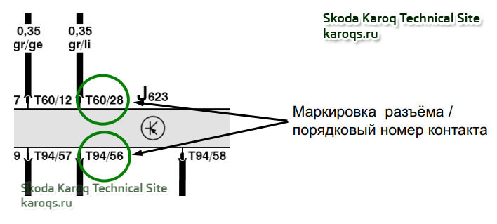

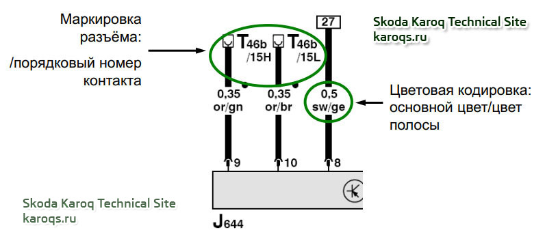

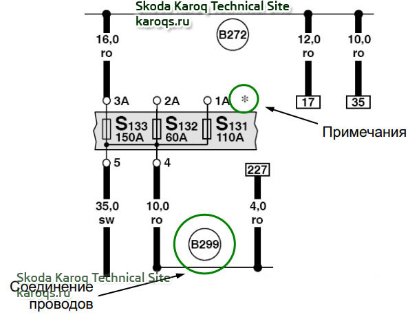

Большая обучалка (SSP):
Названия сигналов, клемм
Эти названия сигналов используются с 2017 года.
названия сигналовпояснения
(S)экранирование для кабеля антенны или кабеля видеосигнала
A~переменный ток, фаза А
AIRтрубки воздуха
ANTкабель антенны
ANT-кабель антенны минус
ANT+кабель антенны плюс
B~переменный ток, фаза В
C~переменный ток, фаза С
CAN-Hшина CAN High
CAN-Lшина CAN High
CRASHсигнал удара
CTRLвозбуждение активных элементов
CTRL-возбуждение минус (для активных элементов)
CTRL+возбуждение плюс (для активных элементов)
CTRL1-возбуждение двигателя 1 минус
CTRL1+возбуждение двигателя 1 плюс
CTRL2-возбуждение двигателя 2 минус
CTRL2+возбуждение двигателя 2 плюс
DATAкабель передачи данных
DATA-кабель передачи данных минус
DATA+кабель передачи данных плюс
DIAGкабель диагностики
ETH-кабель передачи данных Ethernet минус
ETH+кабель передачи данных Ethernet плюс
FxR-Hшина FlexRay High
FxR-Lшина FlexRay Low
GETH-кабель передачи данных Ethernet минус (Gigabit)
GETH+кабель передачи данных Ethernet плюс (Gigabit)
GNDмасса или минус (ш виртуальная масса)
H2Oвода
HV-высокое напряжение минус
HV+высокое напряжение плюс
HV-U~высокое напряжение фаза U
HV-V~высокое напряжение фаза V
HV-W~высокое напряжение фаза W
K-Diagкабель K двухстороннего действия (диагностика)
KL1клемма 1 - катушка зажигания, прерывание зажигания или капсюль
KL15клемма 15 - выходная клемма выключателя зажигания или включения зажигания/накаливания
KL15aклемма 15a - зажигание, с предохранителем
KL30клемма 30 - клемма прямо перед аккумулятором
KL30aклемма 30a - аккумулятор плюс, с предохранителем
KL32клемма 32 - электромоторы, клемма обратного провода
KL33клемма 33 - электромоторы, клемма главного вывода
KL33Lклемма 33L - электромоторы, направление вращения влево
KL33Rклемма 33R - электромоторы, направление вращения вправо
KL4клемма 4 - клемма на катушке зажигания и на распределителе зажигания (высокое напряжение)
KL40клемма 40 - входная клемма прямо перед аккумулятором 48 В
KL49клемма 49 - входная клемма датчика мигания (импульсный датчик)
KL49aклемма 49a - выходная клемма на датчике мигания, входная клемма на датчике мигания для импульсов мигания
KL50клемма 50 - управление стартером
KL50aклемма 50a - переключающее реле аккумулятора, выход управления стертером
KL50bклемма 50b - управление стартером при параллельной работе
KL50eклемма 50e - блокирующее реле запуска, вход
KL50fклемма 50f - блокирующее реле запуска, выход
KL53клемма 53 - мотор стеклоочистителей, вход
KL53aклемма 53a - стеклоочистители, концевое положение
KL53bклемма 53b - стеклоочистители, вспомогательная концевая обмотка
KL53cклемма 53c - насос омывателей стекла
KL53eклемма 53e - стеклоочистители, тормозная обмотка
KL54клемма 54 - стоп-сигналы на розетке прицепа
KL55клемма 55 - противотуманные фары
KL56клемма 56 - фары
KL56aклемма 56a - фары дальнего света и контроль фар дальнего света
KL56bклемма 56b - фары ближнего света
KL58клемма 58 - габаритные фонари, концевые фонари, освещение государственного номерного знака и освещение панели приборов
KL58dклемма 58d - клемма регулируемого освещения панели приборов
KL58Lклемма 58L - габаритные фонари, концевые фонари, освещение государственного номерного знака и освещение панели приборов слева
KL58Rклемма 58R - габаритные фонари, концевые фонари, освещение государственного номерного знака и освещение панели приборов справа
KL59клемма 59 - клемма переменного тока (генератор, выключатель фар или выпрямитель)
KL71клемма 71 - вход для звукового сигнала (клаксон)
KL71aклемма 71a - выход (низкого тона)
KL71bклемма 71b - выход (высокого тона)
KL75клемма 75 - автомобильный радиоприёмник, прикуриватель
KL76клемма 76 - динамики
KL77клемма 77 - клемма управления клапанами дверей
KL85клемма 85 - коммутационное реле, привод (выход; конец обмотки)
KL86клемма 86 - коммутационное реле, привод (вход; начало обмотки)
KL87клемма 87 - коммутационное реле, входная клемма открывателя/преобразователя
KL87aклемма 87a - коммутационное реле, первая выходная клемма или клемма 87 с предохранителем
KL87bклемма 87b - коммутационное реле, вторая выходная клемма
L1~сетевая фаза L1
L2~сетевая фаза L2
L3~сетевая фаза L3
L-Diagлиния L однонаправленная (диагностика)
LIN1…xшина LIN пронумерованная 1, 2, 3….и т.д.
МОСТшина МОСТ (световод)
Nнейтральный провод N
PEзащитное заземление
PILOTпилотная линия
SIGсигнал
SIG-сигнал минус
SIG+сигнал плюс
SIG+Cсигнал плюс косинус
SIG+Sсигнал плюс синус
SIG15сигнал клеммы 15 (сигнал состояния)
SIG50сигнал клеммы 50 (сигнал состояния)
SIG54сигнал клеммы 54 (сигнал состояния)
SIG-Cсигнал минус косинус
SIG-Hсигнал High
SIG-Lсигнал Low
SIG-nсигнал оборотов
SIG-Rxкабель ресивера (приёмник)
SIG-Sсигнал плюс синус
SIG-Txкабель трансивера (передатчик/приёмник)
SIG-vсигнал скорости движения
U~3-фазный переменный ток фазы U
V~3-фазный переменный ток фазы V
VSобщее напряжение питания (без специальной величины напряжения)
VS3Vпитающее напряжение 3 В
VS5Vпитающее напряжение 5 В
W~3-фазный переменный ток фазы W
