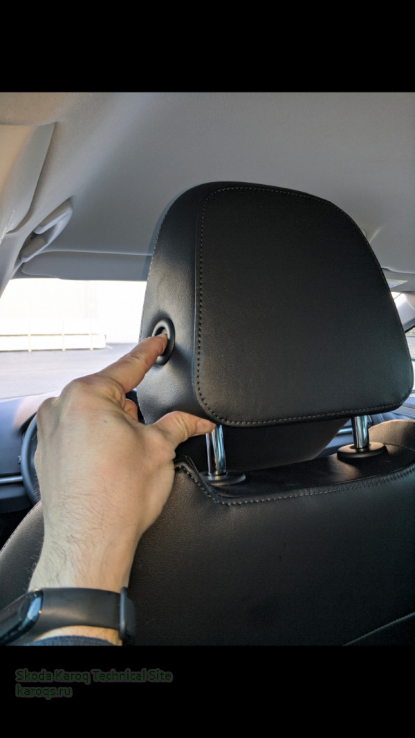

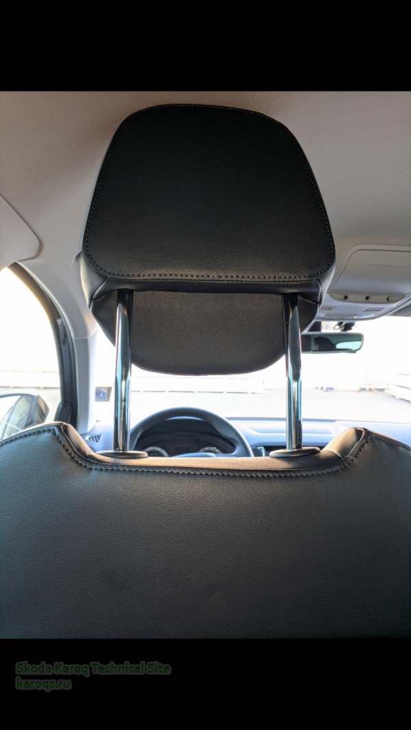

Передние подголовники регулируется вверх вниз с помощью кнопки в левой части подголовника. Нажимаем и поднимаем подголовник вверх или опускаем вниз, затем фиксируем в нужном положении.

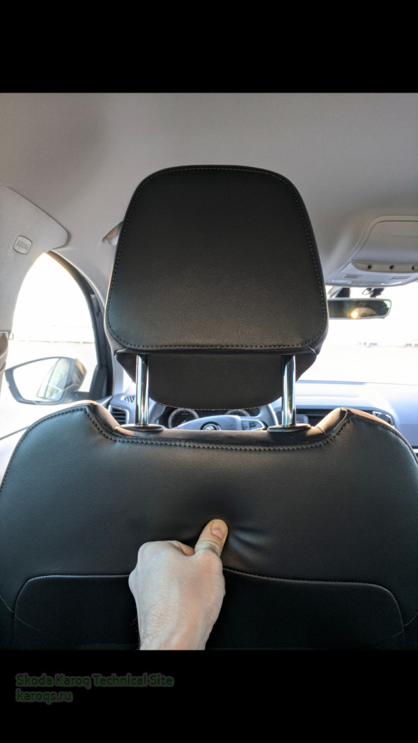

Для снятия переднего подголовника сначала необходимо с помощью указанной кнопки поднять подголовник до упора вверх. Затем сзади сиденья с усилием нажать невидимую кнопку, как указано на фото, а другой рукой вытащить подголовник из пазов.

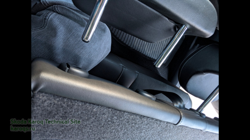

Задние подголовники регулируются вверх вниз с помощью кнопки под левой ножкой подголовника, на пластиковом элементе паза. Нажимаем кнопку и регулируем подголовник.

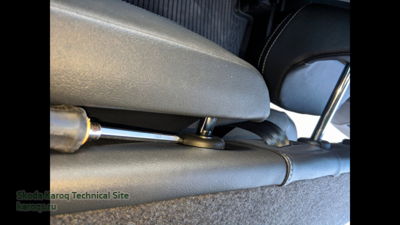

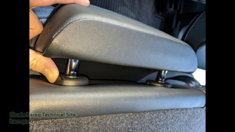

Для снятия заднего подголовника нужно одновременно нажать две кнопки на пластиковых элементах пазов. Первая кнопка указана на фото выше, а вторая кнопка находится в отверстии внизу правой ножки подголовника. Ее можно нажать, например, плоской отвёрткой.
Нажимаем обе кнопки и одновременно вытаскиваем задний подголовник.
