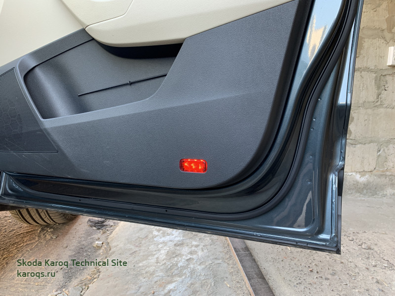

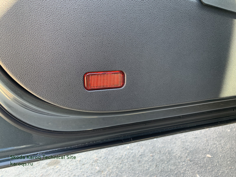

С самого момента покупки авто, ну никак мне не нравились катафоты в дверных картах.

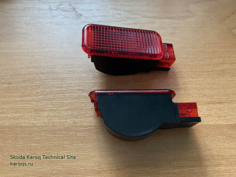

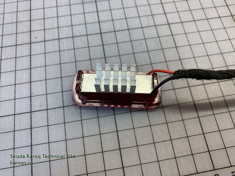

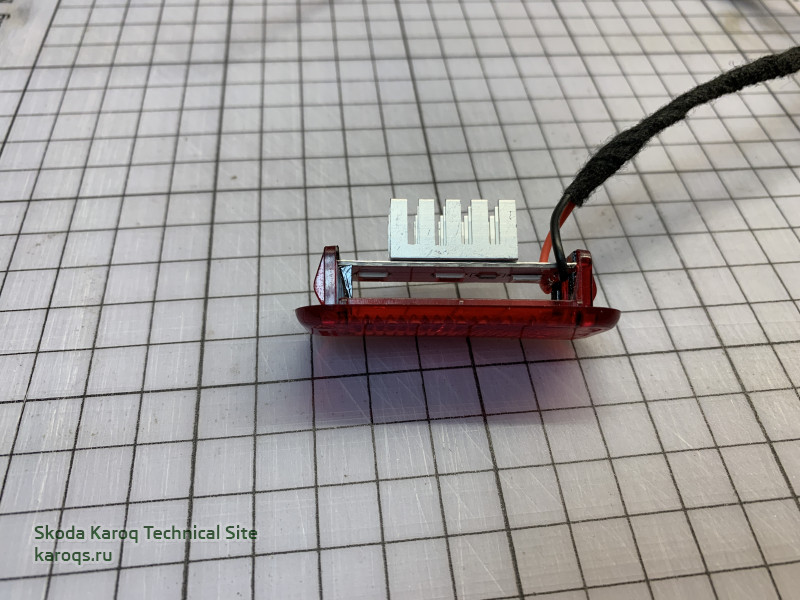

сначала заказал плафончики, потом решил снять эти катафоты и тут можно сказать мне повезло. Во-первых близость к нижнему прожектору и разъем прожектора ориентирован в нужную сторону, во-вторых были в наличии красные светодиодные линейки на алюминиевой основе, один сегмент которых идеально подходил, ну и в придачу ко всему нет необходимости снимать карту двери.
Припаял к сегменту пару проводов и через разъем подсоединился к проводке прожектора.
Светодиодный сегмент закрепил подальше от рифленого стекла, чтобы лучше рассеивался свет и на всякий случай приклеил небольшой радиатор через теплопроводящий скотч.

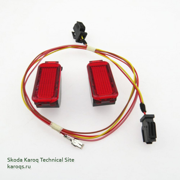

они есть на Али и уже куплены, но они с лампочками. Ставились на большое количество моделей ВАГ.
Покупал в местном радиомагазине "Космодром", но довольно давно, сейчас их там уже нет. В свое время на Октавии менял на них штатные лампочки в дополнительном стоп-сигнале.
Можно ссылочку на лампы на Али. Они прям точь в точь на Карок подходят?
