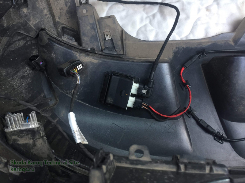

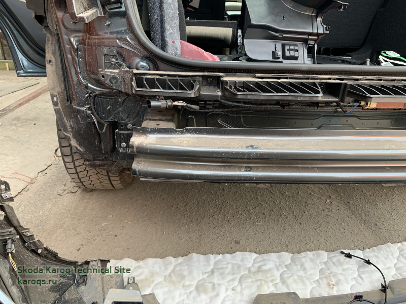

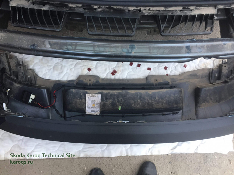

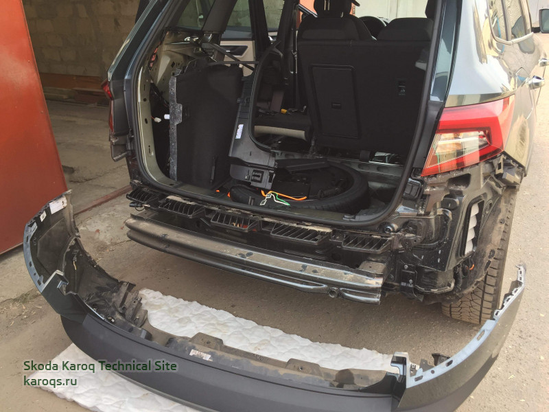

Решил поставить себе виртуальную педаль открытия багажника.

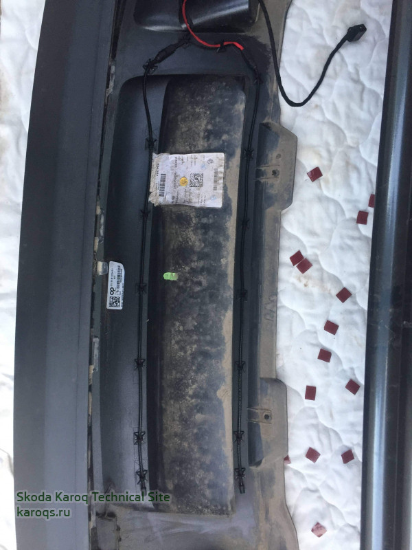

Блок с антеннами был куплен давно, но зимой как-то неохота было возиться. Вот потеплело, решил поставить.
описаний установки в сети довольно много, но в подавляющем случае относятся к Кодиаку.
Собственно говоря у нас почти тоже самое и даже наверное легче. Вся проводка прокладывается по левому борту.
На бампере внутри есть обозначенные места для приклеивания блока и антенн.
Ну и закодировать осталось это все.
делал, как по ссылке выше.
тут видео: https://photos.app.goo.gl/EM2ukXN1X5WeP64c6

Номера основных деталей
3G0 962 243B Блок управления
575 962 253 Блок антенн
где взяли за 100$
Блок идентичный Кодиаку, а вот антенны разные

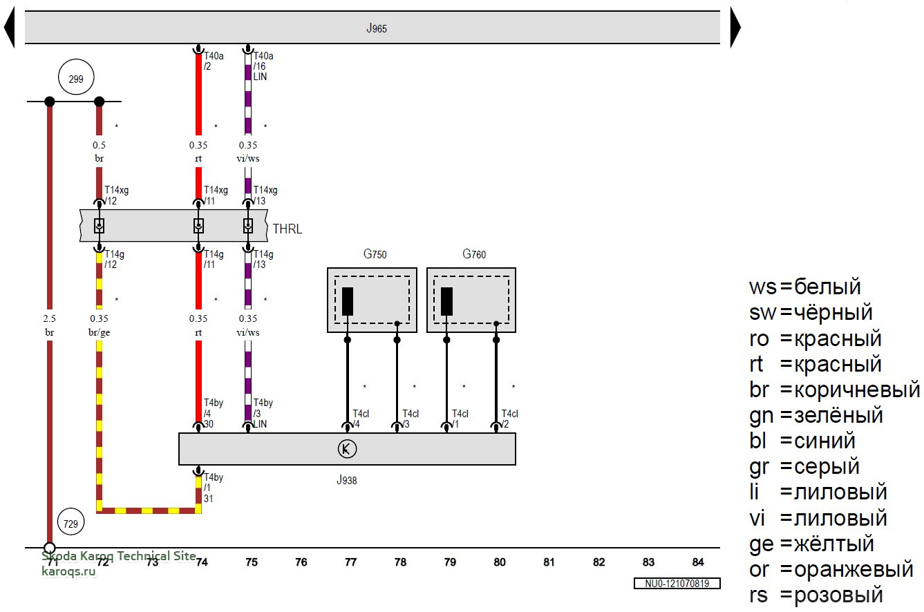

По подключению и проводке можно поподробнее написать что и куда подключать?

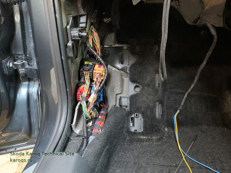

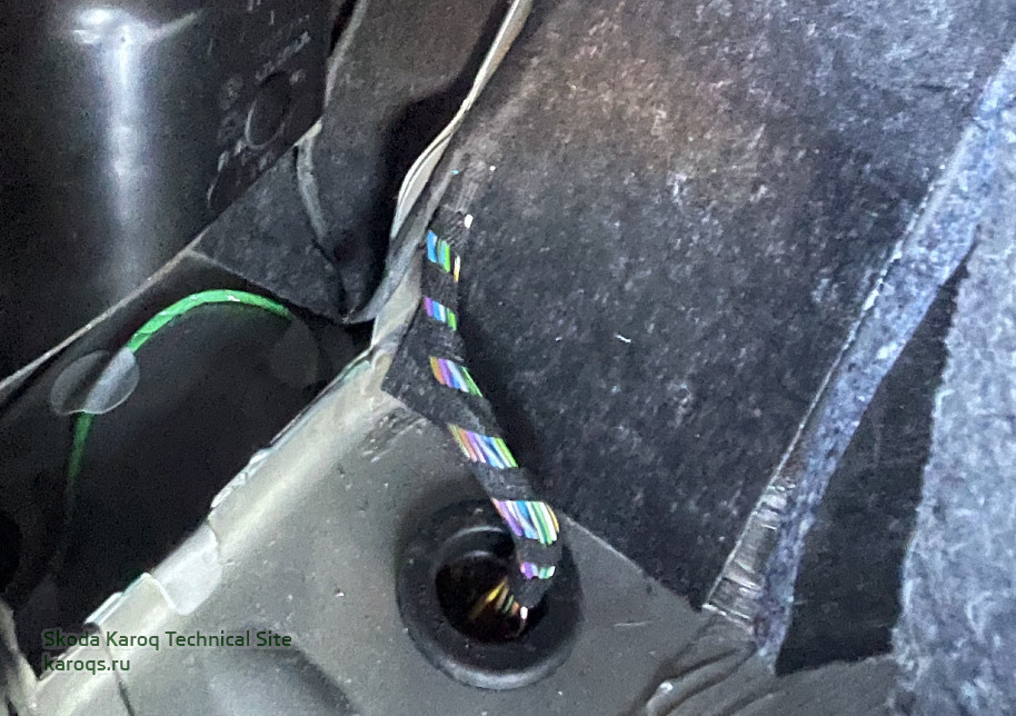

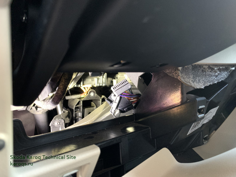

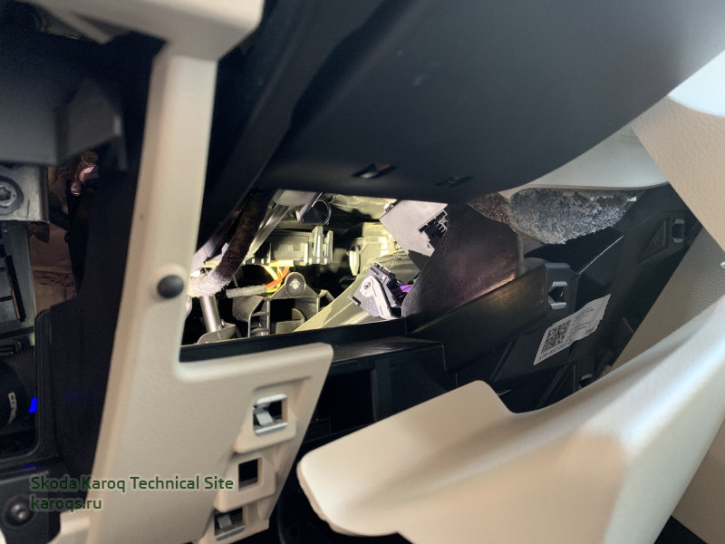

А что конкретно интересует?
Там нужно пару проводов прокинуть до блока кесси и один на массу.
И организовать разьем между бампером и кузовом, если проводку самому делать, если покупать готовую, там он должен быть.

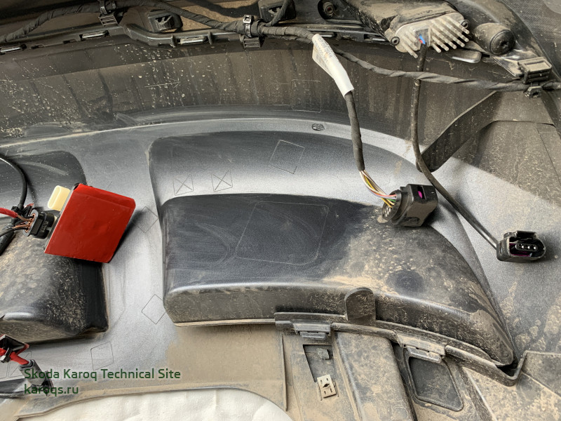

От кесси проводку вели по левой стороне, а с кузова на бампер переход тоже с левой стороны? Где основной жгут в левой нише багажника?
Подскажите пожалуйста :
1. Как снимаются (отщелкиваются) накладки на полу по левой стороне?
2. От кесси проводку вели по левой стороне, а с кузова на бампер переход тоже с левой стороны? Где основной жгут в левой нише багажника?
вел по левой стороне, переход на бампер тоже слева.
надо снять подушку заднего сиденья, обшивку багажника, там есть штатный жгут проводки.
  • 5.pdf
    220.8 КБ · Просмотры: 471
Т.е. в левой нише на фото вниз?
Бампер задний обязательно снимать или достаточно юбку снять и подлезть можно будет ?
