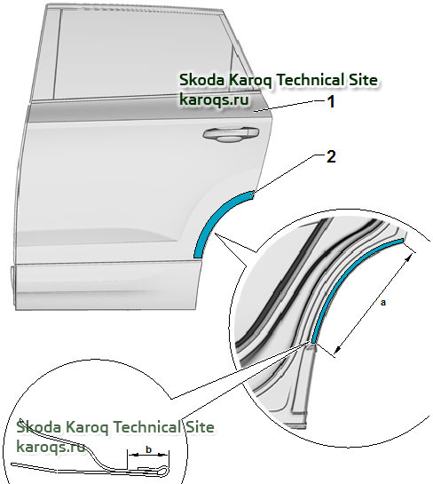

Снятие
– Нагреть защитную пленку горячим воздухом с помощью промышленного фена прим. до 100 °C.
– Отделить защитную пленку от двери.
– Удалить остатки клея, например с помощью -D 002 000 10-.
Установка
– Соответствующую часть кузова очистить и обезжирить очистителем D 009 401 04.
- На длину - a - и ширину -b - нанести прозрачный грунт (Würth) YHB 507 619 (20 мл), YHB 507 620 (250 мл) - для рынка Чехии
или Würth KLARPRIMER Rapid A0890 024 5 (20 мл), A0890 024 500 (250 мл) - для рынков других стран.
- Дать просохнуть ок. 1 минуты.
- Снять большую часть защитной бумаги с плёнки -2-.
- Смочить соответствующие участки кузова и плёнку раствором моющего вещества.
- Расположить плёнку согласно линии отделения на края корпуса двери.
- Поэтапно наклеить плёнку и с помощью шпателя выгнать воздушные пузыри.
- Снять оставшуюся часть защитной бумаги и наклеить аналогичным образом остальную плёнку за краем двери.
Снятие
Установка
