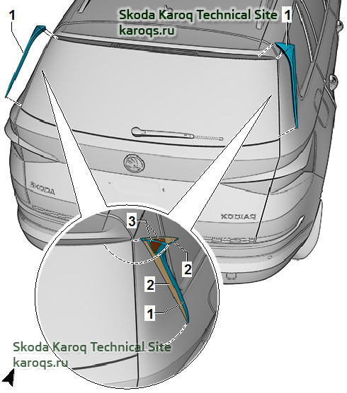

Детали и узлы спойлера Skoda Karoq
1 - Задний спойлер
2 - Двусторонняя клейкая лента
3 - Клей-герметик
Снятие и установка спойлера
Снятие
- Заклеить текстильной клейкой лентой окрашенные поверхности вдоль спойлера.
- Срезать спойлер с двери багажного отсека (разрезать герметик), а двустороннюю липкую ленту отрезать, например, режущей струной -357 853 999 B -.
- Снять спойлер.
Установка
Приклеивание спойлера должно производиться при комнатной температуре, автомобиль должен находиться при этой температуре минимум 2 часа перед приклеиванием!
- Тщательно очистить склеиваемые поверхности, например, чистящим раствором D 009 401 04
- Нанести праймер для стекла и лакокрасочного покрытия на привалочную поверхность клея-герметика -3- и дать высохнуть в течение минимум 2 мин.
- Нанести клей-герметик D 172 090 A2 в предназначенное для этого место в спойлере (поз. 3). Диаметр валика клея = 5 + 1 мм.
- На краях частично обклеить защитную плёнку клейкой лентой
- После нанесения клея-герметика наклеить спойлер в течение 15 минут!
- Равномерно наложить спойлер на крышку багажного отсека.
- Удалить защитную плёнку с клейкой ленты.
- Равномерно прижимать спойлер к крышке багажного отсека.
- Защитить спойлер от сдвига с помощью клейкой ленты.
Указание
Клей-герметик должен сохнуть 2 часа. В этот период не ездить на автомобиле.
