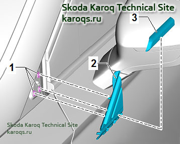

Снятие и установка накладки стойки A в Skoda Karoq

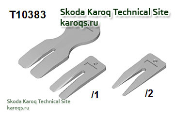

Необходимые специальные приспособления: Клинья -T10383-
Снятие
– Отсоединить накладку -3- с помощью, например, клина -T10383-.
– Отсоединить накладку -2- с помощью, например, клина -T10383-.
Установка
Установка осуществляется в обратной последовательности, при этом учесть следующее:
– Проверить и при необходимости заменить крепления -1-.
– Вдавить накладки в крепления, равномерно прижав их по всей поверхности.

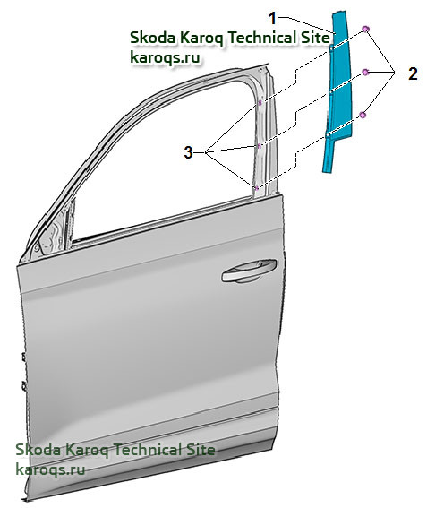

Снятие и установка накладки стойки B у двери Шкода Карок
Обивка передней двери
Снятие
- Опустить стекло двери.
- Вытянуть направляющую стекла в зоне облицовки стойки В из рамы двери.
- Выкрутить винты -2- (2,5 Н·м)
- Сдвинуть облицовку стойки В - 1 - вниз и вытянуть из направляющей стекла.
- Вытянуть облицовку стойки В - 1 - из двери движением вверх.
Установка
- Вдвинуть облицовку стойки В -1- в дверь.
- Втянуть облицовку стойки В - 1 - движением вниз и отрегулировать её положение.
- Сдвинуть облицовку стойки В - 1 - вверх до прилегания облицовки к направляющей стекла.
- Вкрутить винты -2-.
- Вдвинуть направляющую стекла в дверь.

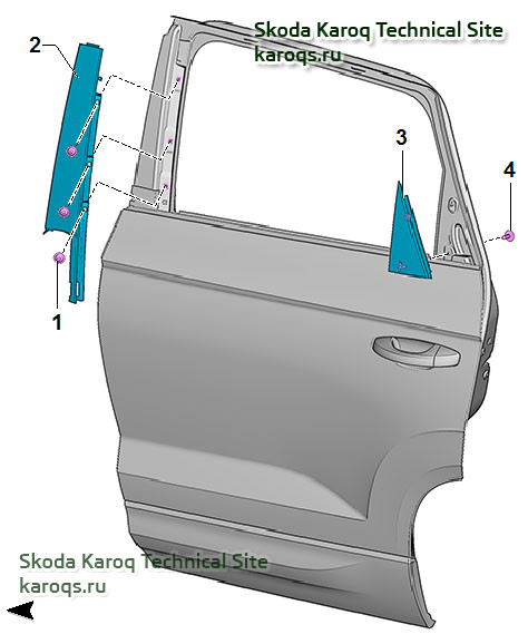

Снятие и установка накладки стойки B у задней двери
Снятие
- Выкрутить винты -1- (2,5 Н·м)
- Сдвинуть облицовку стойки В - 2 - вниз и вытянуть из рамы двери.
- Потянуть облицовку стойки В - 2 - вверх.
Установка
- Вдвинуть облицовку стойки В -2- в дверь.

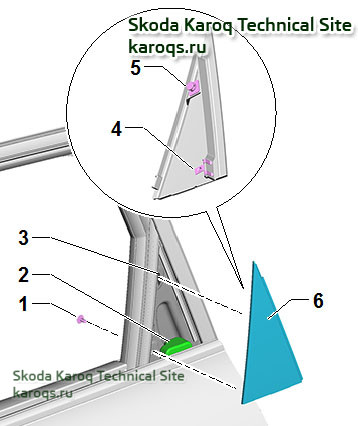

Снятие и установка накладки стойки C у двери Skoda Karoq
Снятие
– Открыть боковое стекло.
– Снять обивку задней двери
– Снять уплотнитель паза стекла в области накладки стойки C у двери.
– Снять внутреннюю накладку стойки C из двери (поз. 1)
– Вывернуть винт -1-.
– Сдвинуть накладку -6- так, чтобы скоба -5- высвободилась из отверстия в двери.
Установка
– Убедиться в том, что вспененный уплотнитель -2- и пластинчатая гайка -4- находятся в правильном положении.
– Вставить наружный уплотнитель паза стекла только после установки облицовки стойки.
Снятие
Снятие
Установка
Снятие
Установка
Снятие
Снятие обшивки дверей в Шкода Карок - Skoda Karoq Technical Site
Разборка двери - как снять панели обшивки передних и задних дверей в Skoda Karoq. Обшивка передней двери Краткое описание компонентов - Панель обшивки передней двери 1 - Обивка передней двери 2 - Фиксатор 3 - Обшивка наружного зеркала заднего вида 4 - Фиксатор 5 - Облицовка привода дверной...
karoqs.ru
Установка
