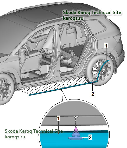

Снятие и установка облицовки порога
1 - Облицовка порога
2 - Зажимы
Снятие
– По очереди высвободить фиксаторы -2- из всех отверстий.
Установка
– Поочерёдно установить все фиксаторы.
Перед установкой проверить облицовку порога на предмет защиты от коррозии.

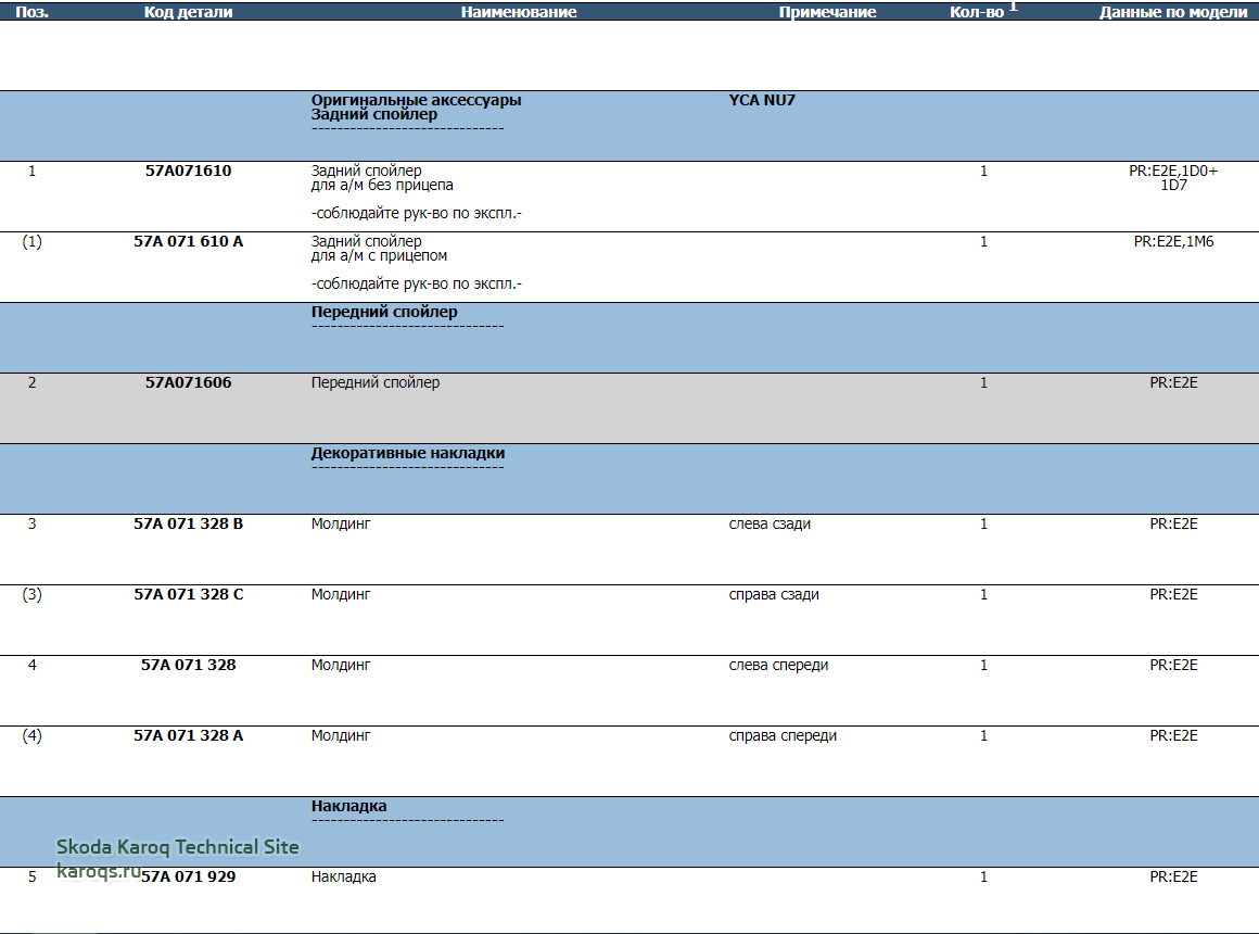

Надписи, защитные молдинги, эмблемы - номера деталей
Защитные молдинги. Заводские надписи на Skoda Karoq На случай если у Вас что-то оторвали "пионеры" или Вы хотите недорого "легким тюнингом" превратить свой Карок в Карок Скаут... :) № код детали VAG наименование примечание кол-во данные модели 1 57A 853 621 Эмблема SKODA передн. 1...
