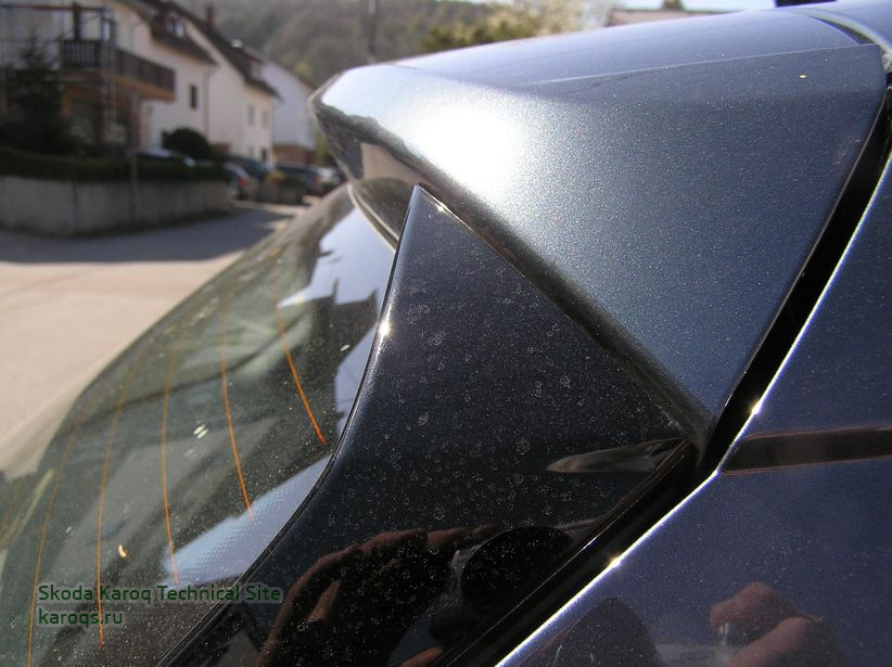

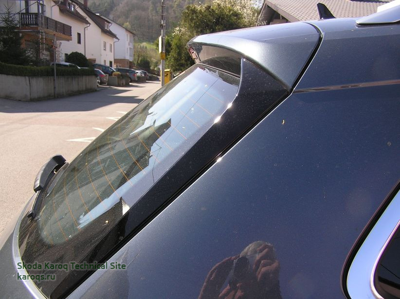

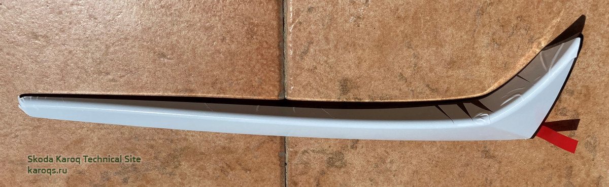

Внесем новизны, во внешний вид .
Во всех каталогах Karoqи идут с этими спойлерами, может это аксессуар от более дорогих комплектаций SportLine или Scout, мне они то же нравятся, заказал еще зимой .
Спойлеры ждали хорошей погоды для установки
Вымыть стекло, обезжирить, прогреть феном места наклейки и сами спойлеры снять защитную пленку и плотно прижать на пару минут.

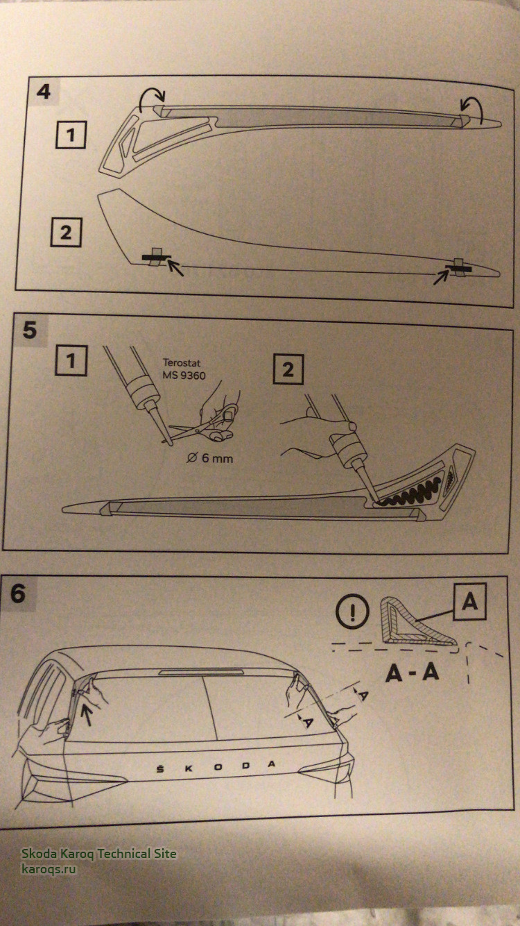

По инструкции нужно еще добавлять герметик, пока решил обойтись без.

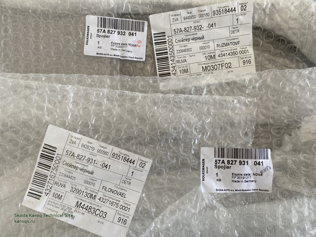

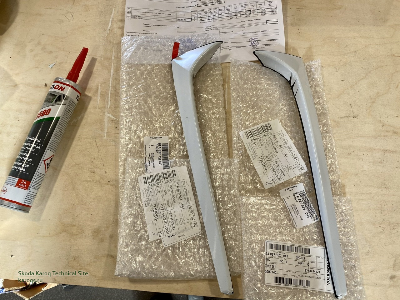

Кому интересны номера :
57A827931041 Lt
57A827932041 Rt

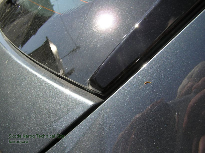

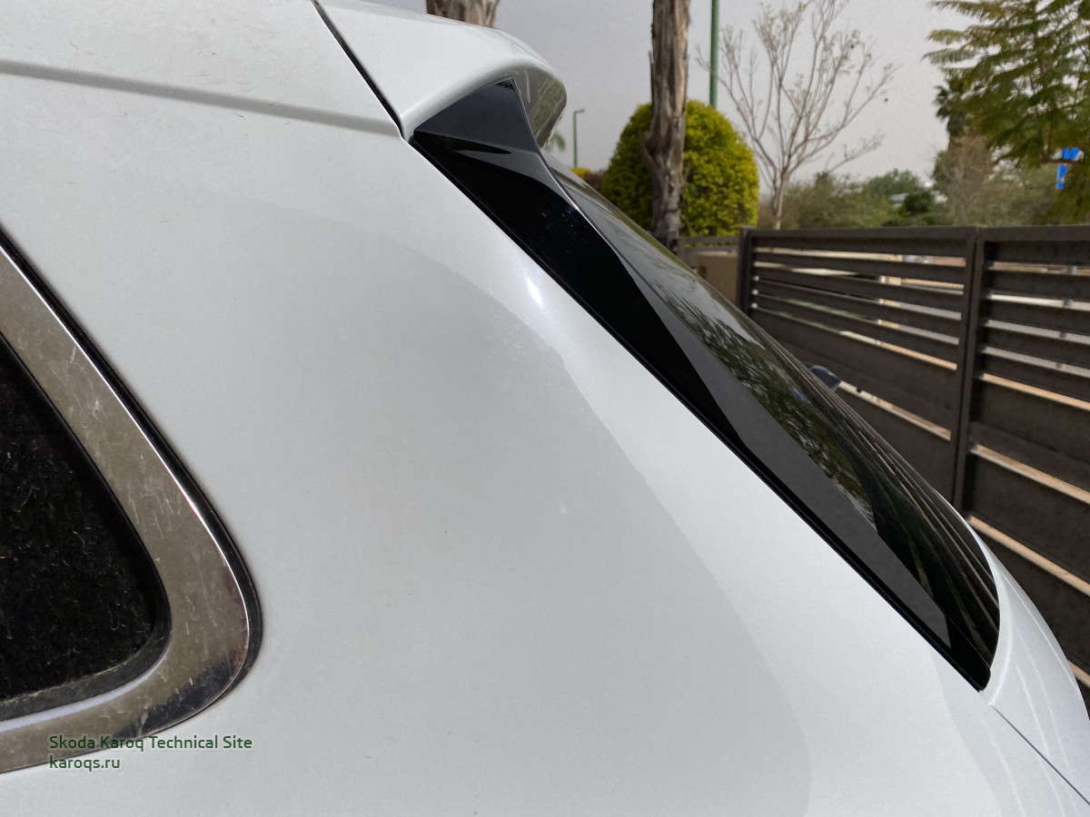

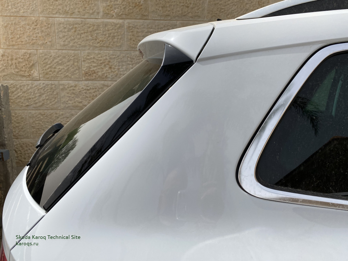

P.S. Почему не добавил герметик , не уверен что спойлеры правильно стоят , может нужно будет переклеить
это видно на фото сбоку ... на спойлере есть изгиб который повторяет изгиб крыши , если по инструкции лепить его вплотную к верхнему спойлеру то линии изгибы перестают идти одна за другой , поэтому наверху остается немаленькая щель
