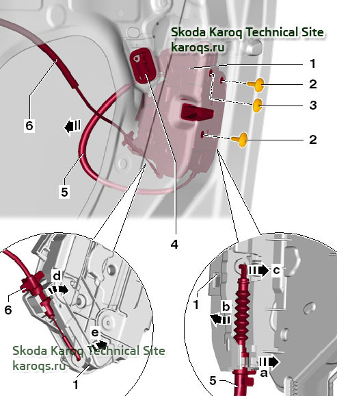

Детали и узлы замка двери в Шкода Карок
1 - передняя дверь
2 - Трос внутренней ручки (передней двери)
3 - Внутренняя защитная крышка
4 - Разъём замка двери
5 - Замок двери
с уплотнительной крышкой
6 - Винт. Момент затяжки 25 Н·м
7 - Скоба замка
с пластмассовой шайбой.
8 - Винт. Момент затяжки 20 Н·м
9 - Заглушка
10 - Крышка

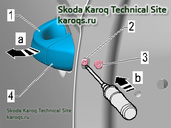

Снятие и установка личинки замка
Личинка замка имеется только у двери водителя.
Снятие

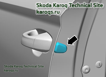

– Снять колпачок -стрелка-.
– Снять крышку -4-
см. Снятие и установка крышки на ручке двери
– Ослабить стопорный винт -3-.
– Отвернуть крепёжный винт -2- до упора.
– Отжать винт -2- для сдвигания стопорной скобы -стрелка b-, который удерживает личинку замка.
– Осторожно потянуть ручку -1- наружу -стрелка a- и вынуть личинку замка.
Установка
- Установка выполняется в обратной последовательности, при этом необходимо учитывать следующее.
Оттянуть ручку -1- по -стрелке- и удерживать в этом положении.
Указание: Зафиксировать правильное положение стекла.

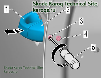

- Перед установкой личинки замка убедиться в том, что стопорная скоба находится в том же отпертом положении, в котором она находилась перед снятием. При проблемах с установкой личинки замка снова надавить на регулировочный винт -3-, чтобы сдвинуть стопорную скобу в отпертое положение, как это значится в описании снятия.
- Если установка личинки замка невозможна, снять крышку личинки замка. Вставить ключ зажигания в личинку замка, немного повернуть его и вставить личинку в ручку.
- Вставить личинку замка -2-в крепление ручки.
- Вкрутить и затянуть винт -3-. Личинка замка удерживается стопорной скобой следующим образом.
- Затянуть винт крепления -4-.
По завершении обязательно проверить работу замка при открытой двери.
