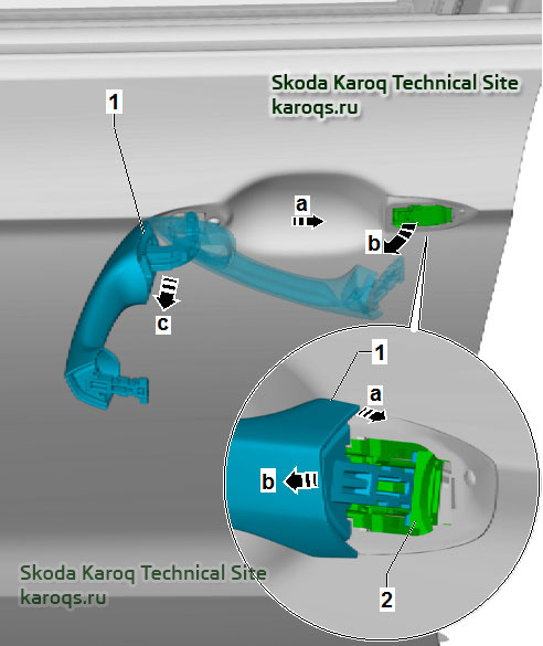

Снятие и установка ручки двери Шкода Карок
Снятие
– Снять крышку личинки замка в зависимости от исполнения и снять личинку замка
см. Снятие и установка личинки замка
– Или снять крышку без личинки замка
см. Снятие и установка крышки - без личинки замка
– Немного оттянуть ручку -1- назад -стрелка a- из гнезда в корпусе ручки - 2 -
– Отвести ручку в -направлении стрелки b-
– Держа ручку под прямым углом к двери -стрелка c-, извлечь её из корпуса -2-
Установка
– Вставить ручку -1- под прямым углом -стрелка а- в корпус ручки.
– Завести ручку - 1 - в дверь - стрелка b -.
– Вдавить ручку двери движением вперёд - стрелка c - в крепление в корпусе ручки - 2 -.
– Затем при открытой двери следует обязательно проверить работу замка.

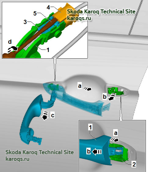

Снятие и установка ручки двери с системой доступа и пуска двигателя без ключа Keyless Access
Снятие
Указания по ручке двери с системой санкционирования доступа без ключа
– Отвести ручку в -направлении стрелки b-.
– Раскрыть блокировку на разъёме - 4 - с помощью отвёртки - 3 -- стрелка d -.
– Держа ручку под прямым углом к двери -стрелка c-, извлечь её из корпуса -2-.
Установка
При установке ручки двери подсоединить разъём системы санкционирования доступа без ключа.
