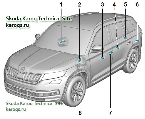

Места установки компонентов системы санкционирования доступа без ключа Skoda Karoq
1 - Антенна и датчики
в наружной ручке двери со стороны переднего пассажира
отдельно не заменяются, в случае неисправности заменить наружную ручку двери в сборе
2 - Интерфейс системы санкционирования доступа и пуска двигателя -J965-
на опоре модуля отопителя и климатической установки со стороны водителя
3 - Антенна
под центральной частью центральной консоли
4 - Антенна
на лонжероне посредине за задним сиденьем
5 - Блок управления открывания крышки багажного отсека -J938-
6 - Антенна
под задним бампером
7 - Антенна и датчики
в наружной ручке двери водителя
Другие узлы, соединяющиеся с системой доступа и пуска двигателя через шину CAN блок управления бортовой сети -J519-
- Диагностический интерфейс шин данных -J533-
- Комбинация приборов
- Рычаг селектора автоматической коробки передач (автомобили с АКП)
- Блок управления двигателя
- Блок управления ABS/ESC
Места установки компонентов системы пуска двигателя без ключа в Шкода Карок
1 - Клавиша зажигания и стартера -E378-
2 - Считывающая катушка противоугонной системы для аварийного запуска
3 - Блок управления электронной блокировки рулевой колонки -J764-
4 - Блок управления бортовой сети -J519-
5 - Интерфейс системы санкционирования доступа и пуска двигателя -J965-
3 - Антенна
4 - Антенна
6 - Антенна
под задним бампером
