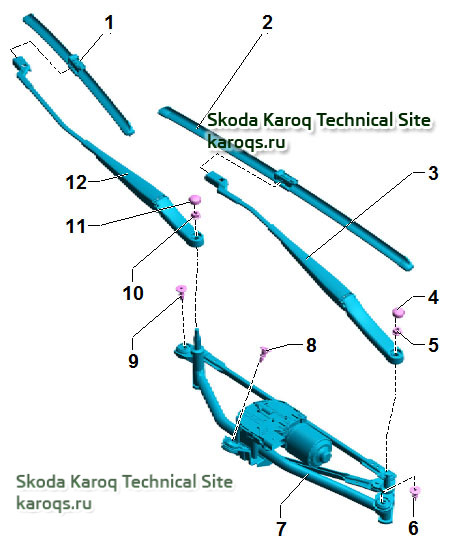

Детали и узлы очистителя ветрового стекла Skoda Karoq
На рисунке изображено монтажное положение для автомобилей с левосторонним рулевым управлением.
Монтажное положение для автомобилей с правосторонним рулевым управлением является аналогичным.
1 - Щётка стеклоочистителя со стороны переднего пассажира
2 - Щётка стеклоочистителя со стороны водителя
3 - Поводок щётки стеклоочистителя со стороны водителя
4 - Накладка
5 - Гайка, 18 Н·м
6 - Винт
7 - Трапеция стеклоочистителя
с электродвигателем стеклоочистителя --
8 - Винт
9 - Винт
10 - Гайка, 18 Н·м
11 - Накладка
12 - Поводок стеклоочистителя со стороны переднего пассажира

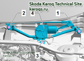

Момент и последовательность затяжки трапеции стеклоочистителя
– Затягивать винты трапеции стеклоочистителя -4- по очереди
в следующей последовательности:

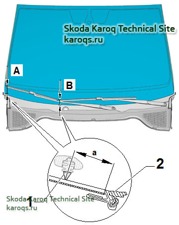

Регулировка поводков стеклоочистителя Шкода Карок
Поводки щёток стеклоочистителя сняты.
– Включить зажигание.
– Включить и выключить стеклоочиститель, чтобы щётка пришла в исходное положение.
– Выключить зажигание.
– Надеть поводки с щётками на оси.
– Отрегулировать поводки с установленными на них щётками следующим образом:
Расстояние -a- между кончиком щётки -1- и верхним краем кожуха водоотводящего короба -2- должно составлять:
Размер со стороны водителя -B- = 30 мм.
Размер со стороны переднего пассажира -A- =56 мм.
Допуск указанных значений -A- и -B- составляет +4 мм.
– Слегка затянуть гайки крепления.
– Включить однократное срабатывание стеклоочистителя и снова проверить регулировку щёток.
– Затянуть гайки крепления.
– Надеть колпачки -3- на гайки -2-.

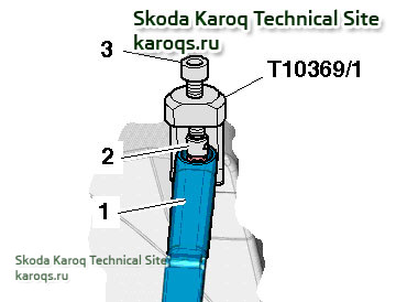

Необходимые специальные приспособления: Съёмник поводков стеклоочистителей T10369/1
Осторожно! Опасность повреждения осей стеклоочистителя.
При ослабления посадки поводков стеклоочистителя без использования съёмника поводков стеклоочистителя -T10369/1- существует опасность повреждения валов поводков стеклоочистителя.
Снятие
– Выключить зажигание и все потребители электроэнергии.
– Снять защитные колпачки -3- с помощью отвёртки.
– Ослабить гайки -2- на несколько оборотов.
– Установить на поводок съёмник поводков стеклоочистителей -T10369/1-, как показано на рис.
При снятии поводков стеклоочистителя всегда использовать оправку -2-, чтобы не повредить резьбу вала электродвигателя.
– Вращая винт -3-, снять поводок стеклоочистителя -1- с вала.
– Открутить гайки и снять рычаги.

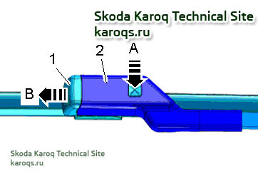

– Нажать скобу в направлении стрелки -A- и выдвинуть щётку -1- из поводка стеклоочистителя -2- в направлении стрелки -B-.

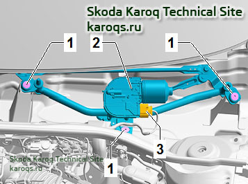

Снятие и установка электродвигателя стеклоочистителя -V-
Снятие
– Снять поводки со щётками
см. "Снятие и установка поводков стеклоочистителя"
– Снять кожух водоотводящего короба со стороны водителя
– вывернуть винты -1-
– Снять электродвигатель стеклоочистителей с рычажным механизмом -2- из водоотводящего короба.
– Отсоединить разъём -3-.
