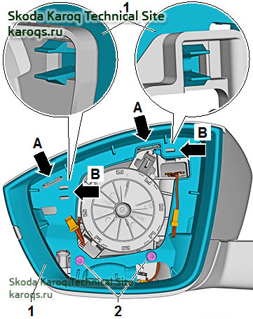

– вывернуть винты -2-
– Высвободить крышку -1- из фиксаторов, стрелки -A- и -B-, и снять её.

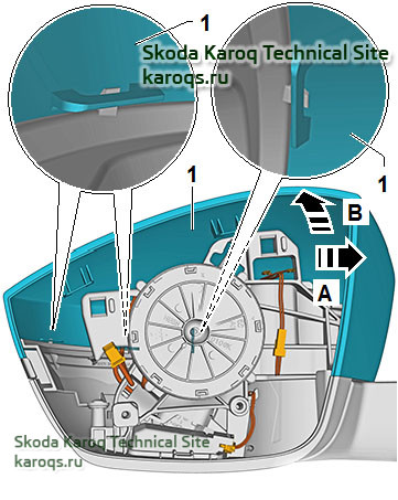

– Немного сдвинуть крышку -1- в направлении стрелки -A-, а затем снять её в направлении стрелки -B-.
– Отжать фиксатор, стрелка -A- с направлении стрелки -B- и немного опустить крышку -1-

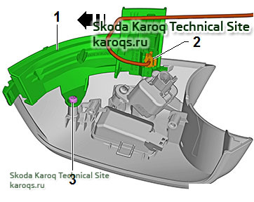

– Отсоединить разъём -2-.
– Открутить винт -3- и извлечь указатель поворота -1-, сдвигая его -стрелка-.

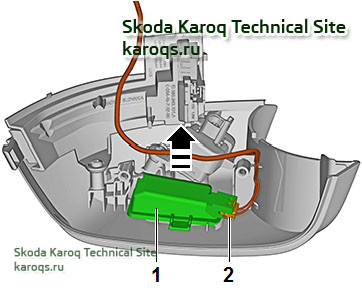

– Слегка наклонить подсветку -1- и снять -стрелка-
Подсветка с помощью лампы накаливания:
– Вынуть и заменить неисправную лампу.
